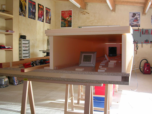

Juste pour vous faire partager mon plaisir des premiers morceaux de bois collés sur mon diamant.
Comme il fait plutôt frais ds l'atelier, j'ai réalisé une petite étuve très simple, pas chère et modulaire : avec des panneaux de polystyrène expensés de chez leroy merlin à 1euro50 la feuille de 1.25 x 0.6. J'arrive à tenir 25 °c tranquille avec le chauffage en position minimum et 10 °C dans la pièce.
A plus tard.

Ton etuve est à 25 degres, mais qu'en est il de tes ingrédients ?
Colle et bois ?
Faut il avant de proceder à l'encollage, les mettre à température ambiante dans l'étuve, le temps qu'ils soient à la meme température que l'étuve ?

Effectivement, avant de réaliser le collage, je laisse plusieurs heures tous les composants.
Pour l'atelier, il n'est pas si grand que ça, 9.3 x 5.3. Cela est comfortable pour construire mais pas suffisant pour la mise en croix ... Et puis pour le rangement, on verra ds quelques mois !!!
En fait j'ai mis un an à construire cet atelier avant d'attaquer la construction. C'était une condition importante pour moi d'avoir l'atelier à la maison.

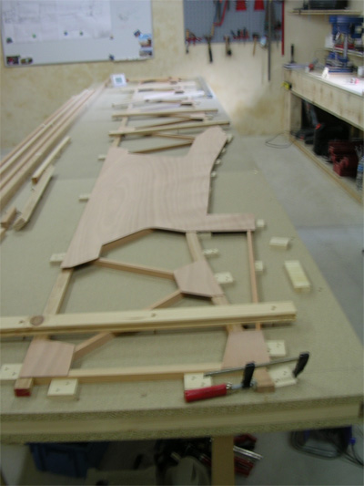

travail de noel sur diamant 78
Pas eu beaucoup de temps pendant ces congés de noel.

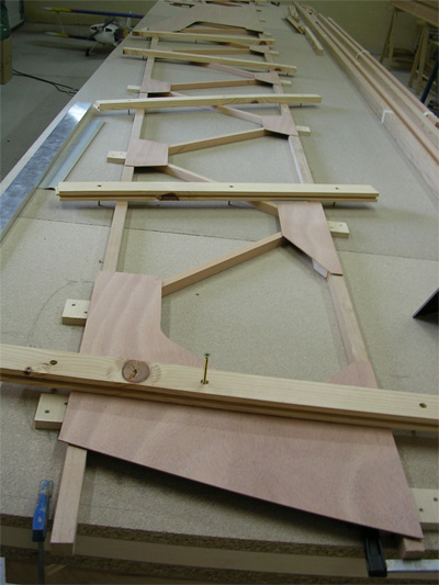

J'ai qd même pu coller les baguettes de mon premier flanc (le gauche) et préparer et commencer à coller quelques goussets (pas encore collé sur la photo).
Quelques tips mis en oeuvre :
Voyez les renfort ani-vrillage facile vissé directement sur la table,
pour les découpes arrondis ds le ctp de 2 des goussets j'ai longuement réfléchi à la manière de les faire propres. Puis j'ai finalement utilisé une lyre ronde en fer forgé et découpé au cutter, le résultat est impec.
Enfin, pour réparer au mieux les marques des aggrafes dans les goussets après avoir retiré les "bandes à aggrafes), une petite goutte d'eau déposé au pinceau sur le trous de l'aggrafe fait des miracles, devient quasi invisible.
A plus tard pour la suite.

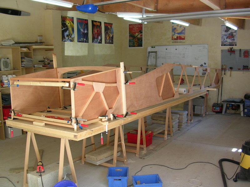

J'ai terminé les flancs, comme vous les voyez suspendu au plafond façon usine airbus pour gagner de la place ... Quelques déboires sur les sens de fil de goussets mais réglés (refait en fait ...). J'arrive pas à mettre la photo !&"é'(à('é"&(&ù^$*ù
Je me suis ensuite attaqué aux 3 cadres, qui sont ce soir terminés (j'ai encore de la colle sur les doigts ...). Demain je fait les perçages sur ces cadres et ensuite j'attaque ce qui me semble être un gros morceau, l'assemblage du fuselage. Mais j'ai tellement envi de voir quelquechose qui prenne forme dans l'atelier...

Si c'est pas trop tard, ne perce pas tout de suite les trous de fixation de l'aile sur le cadre #1 car il est préférable de le faire en présentant l'aile afin de l'aligner parfaitement et tu contrepercera à travers le longeron.
Pour le montage du fuselage, fais une répétition à blanc (montage longeron supérieur sur table). Tu peux coller les trois cadres sans problème, mais tu doit maintenir dans tous les cas la courbure des flancs et sécuriser le temps de poser les goussets et le plancher. Idem pour le dessus.
Une astuce, tu peux humidifier les revêtements externes des flancs de la cabine, cela aide la mise en forme.

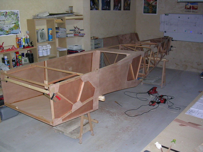

Voici une photo du début de l'assemblage du fuselage, le cadre 1 et les traverses de cloison avant. Tout ça aligné au car de mm bien sûr et fermement bridé pour que rien ne bouge (22 serres joints ...).
Vous constaterez que j'ai conservé la table utilisé pour les flancs mais que pour l'assemblage ce sont deux madriers parfaitement dégauchies et de niveau sur lesquels reposent les flancs, la table est utile pour tous les serrages et les traçages, c'est plus facile que dans le vide.

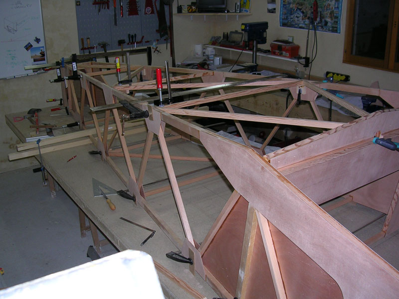

Donc, comme vs le voyez, j'ai retourné le fuselage. Je fini l'étambot et attaque la partie supérieure tout en finissant tranquillement tous les petits collage des supports de bati moteur sur l'avant.
