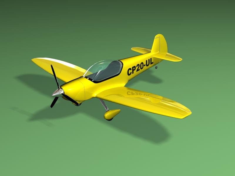

Laurent. P. a fait 2 vues d'artistes de ce que pourrait être le CP20UL avec des améliorations à son goût.

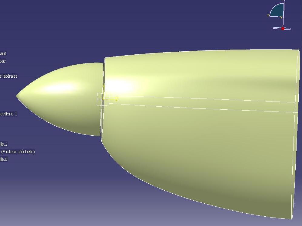

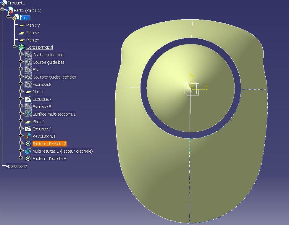

- Pour le capot moteur, étant en école d'ingénieur aéronautique, je commence à savoir utiliser les outils de CAO comme CATIA et je me suis amusé à modéliser une capot moteur de Spitfire Mk IX d'après des plans de modélisme. Ce n'est qu'une première version, il faut encore que je dessine les entrées et sorties d'air et que je l'adapte aux dimensions du CP210. Pour l'instant, je l'ai dimensionné en fonction du cône d'hélice, un DUC en carbone forgé, dont le plateau mesure 210 mm de diamètre. Qu'en pensez-vous? Je vais d'ailleurs bientôt m'attaquer au fuselage. Je vous ai mis en pièce jointe quelques captures d'écran du capot et du cône.

- Pour le capot moteur, les outils de CAO comme CATIA sont certainement d'une aide précieuse! surtout que si je ne me trompe pas, il est possible de calculer les écoulements...
Quelques remarques sur le capot que tu présentes : Le bas du fuselage est rectangulaire. Pour loger une sortie d'air et d'échappement effiocace, on pourrait arrondir le bas du capot moteur mais peut-être pas à ce point. Le rétreint au niveau des échappements n'est plus indispensable... Les entrées et sorties d'air devront être soignées suffisante pour refroidir le moteur pleins gaz à 70-80 km/à et pas trop pénalisantes en croisière. Je pense qu'une entrée d'air annullaire suivie d'un diffuseur adéquat pourrait bien marcher.

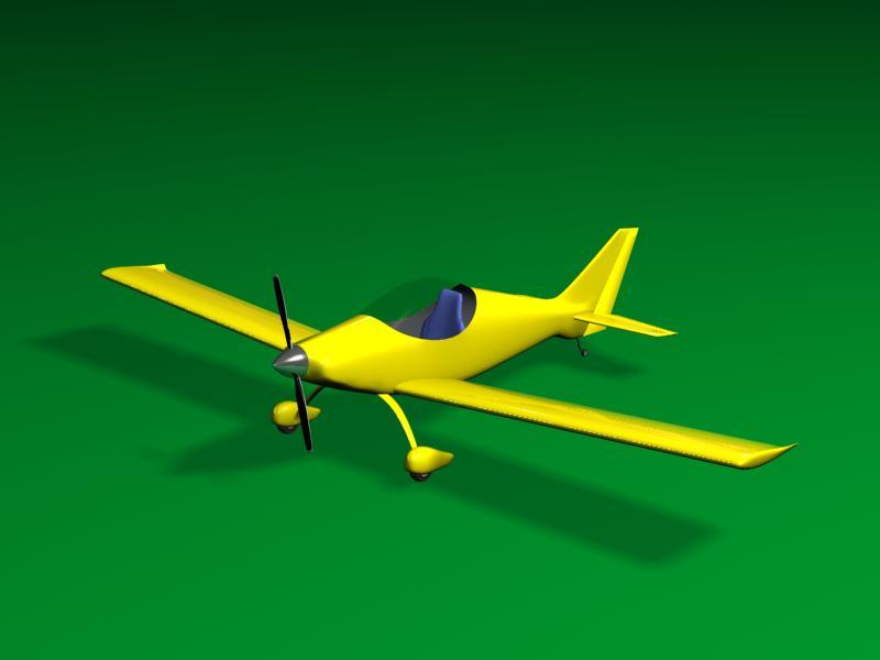

Par exemple
Whaouuu !!!!!
Vu comme ça, il est magnifique :Jumpy:
Quelle ligne, quelle pureté, moi j'adore :coeur2:
Par contre, j'aurai préféré que les ailes ne soit pas tronqué, est ce possible ?
J'espère que cela ne restera pas un projet.

j'utilise photoshop pour les textures et 3dsmax pour la modélisation.
J'ai vu voler la luciole MC30 à Blois, belle démonstration , sans les tonneaux, mais c'était déjà très bien, pour le look par contre...
En élargissant le capot à l'avant pour y mettre un moteur avec des cylindres à plats (moteur de visa), un fuselage et des empennages avec des formes peut être un peu plus contemporaines, on pourrait obtenir çà:
Toutes les proportions sont gardées
LP
