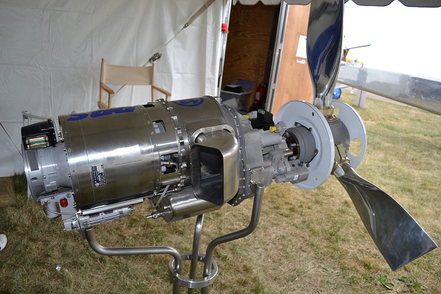

Et voici ce que j'ai trouvé sur le site de SOLIDWORKS:
à bientôt
RMSE
à bientôt
RMSE

Merci pour les photos ! Nous y trouvons les turboprops des pays de l'Est : le petit PBS TP100, Diemech qui est en fait le distributeur des turbines Walter 601 (anciens modèles).
Le Zenair est motorisé par un APU de Corsair II modifié : le JSF100.
Pour le site de Solidworks, c'est une turbine à cycle régénératif, sur base de turbo, comme mon projet... mais dont j'ignore la provenance.
En tout cas, merci de l'intérêt que tu portes à mon projet.
Bon vol à toi et à Madamme RMSE.
A bientôt
