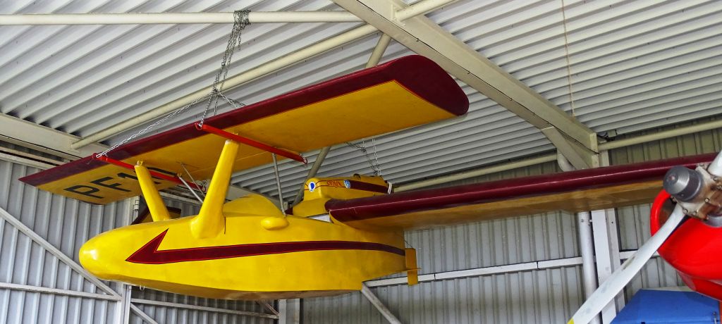

Je suis allé visiter le musée de l'hydraviation à Biscarrosse... Et j'ai été très agréablement surpris tant par l'étendue et la qualité des pièces présentées que par la scénographie :
Si un jour vous passez par Biscarrosse, ou même mieux si vos posez vos roues sur l'aérodrome de Biscarrosse-Parentis, prévoyez de le visiter, ça vaut vraiment le coup !
Dans un angle du hall de présentation des appareils, j'ai trouvé celui que j'étais venu voir, car on m'avait dit qu'il s'y trouvait : Le CP150 Hydro de M Rey.
Les photos ne vaudront jamais la vue directe, mais en voici quelques unes :
PS : Maintenant, je sais que le moteur était un König de 24 HP, mais si j'avais mieux regardé la photo du message de Laurent, j'aurais pu le voir tout de suite...

Merci Philippe pour ces photos.
J'ai toujours été attiré par les hydravions et amphibies. J'en avais commencé un dans les années 60... mais trop d'erreurs sur les plans, j'ai opté pour le Super Diamant de M Piel.
Je ne l'ai jamais regretté.
Si je passe un jour par Biscarosse je vais aller visiter l'endroit dont tu parles.
