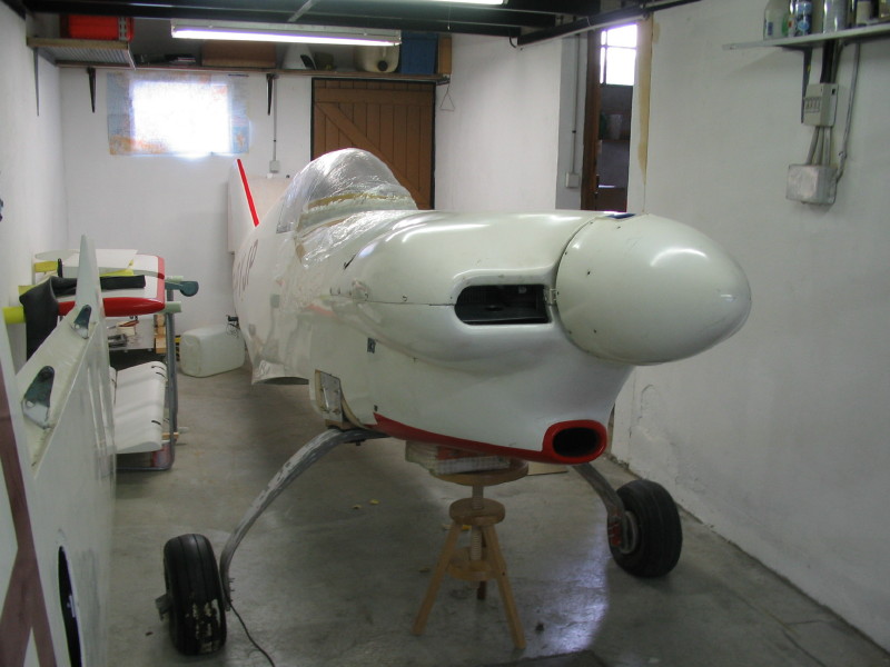

bonjour,
il faut quand même que je me présente ...
je suis sur la restauration d'un CP80 FPYJP n°51 depuis janvier 2004. j'ai acheté ce bel avion à besançon Thise. il était au fond d'un hangar laissé un peu à l'abandon. Son contructeur est Claude Klimzack et date de 1981.
Après convoyage par la route, j'ai décidé de le démonter complétement et de le réviser/restaurer intégralement. Il n'est pas modifié c-à-d qu'il posséde l'empennage original monobloc avec son antitab d'origine et un O200A. Il a 140 hdv.
C'est ma deuxième restauration, je viens de me séparer de mon
Colibri MB2.
j'espère pouvoir le mettre en croix à la fin del'année et commencer mes essais en vol.
C'est un avion aux lignes séduisantes avec de belles performances.
je vous joint une photo de mon CP
@ bientôt
richard
