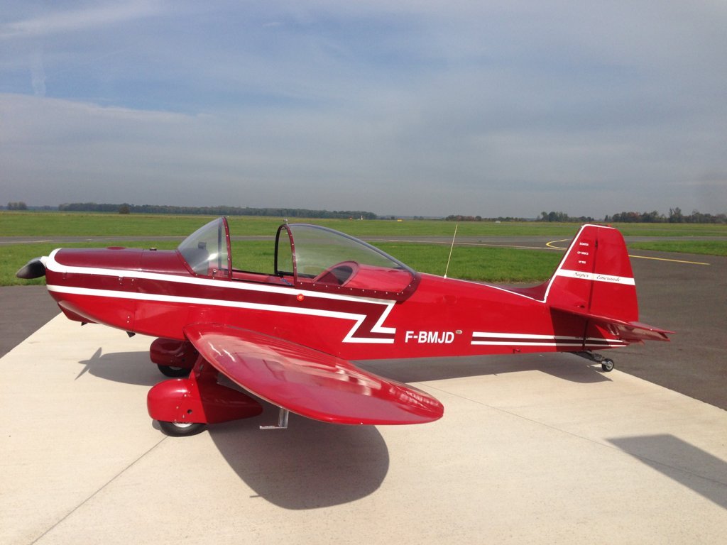

Bonjour a tous,
Apres 7ans d'interruption pour une rénovation complète , le Super-émeraude SCINTEX CP1310C3 N°932 ( le dernier construit par Scintex) a refait son premier vol Lundi 28/09.
Il reste encore pas mal de réglages et de vérifications a faire avant de le remettre à la disposition du club : L'APAR à Coulommiers (LFPK) où il recommencera à faire de l'instruction.

Après quelques vols et à peine moins d'un million de petits réglages, F-BMJD est maintenant à la disposition des membres du club de l'APAR à Coulommiers.
Sa (re)mise en service était très attendu par les membres qui vont pouvoir se faire re-lâcher sur un avion rénové intérieurement et extérieurement.
F-BMJD est en CDN/R et ne pourra donc pas être utilisé pour la formation ab-initio avant que nous ayons reçu l'agrément U/CDNR...mais tous les pilotes ou élèves ayant obtenus au moins le brevet de base pourront continuer leur formation sur ce CP1310C3 (le dernier construit par SCINTEX).
