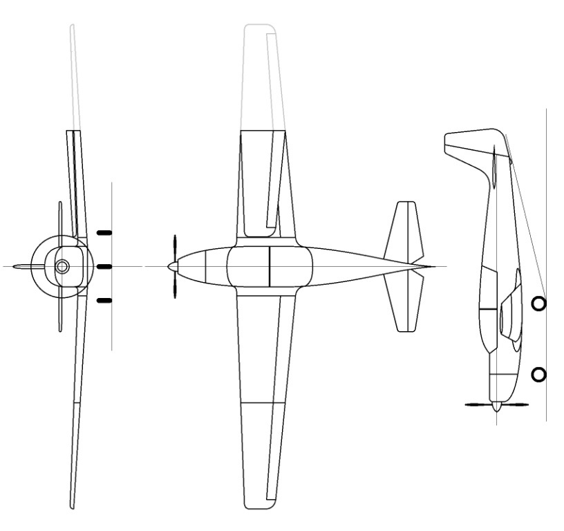

Alors supposons pour l’exercice que nous disposons d’une cellule très classique, au hasard celle d’une Émeraude. :angel_not:

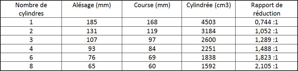

Cette surface correspond à : Un piston d’alésage 185mm, deux pistons d’alésage 131mm, etc. et en conservant un rapport alésage/course constant de 1,1, on peut en déduire la cylindrée qui en résulte et le rapport de réduction qu’il faut appliquer.
(Voir premier tableau )
L’hypothèse du rapport alésage/course est valable pour un moteur en ligne, à plat ou en V, mais pas pour un moteur en étoile pour lesquels il doit pour des raisons constructives, être un peu inférieur à 1. C’est pourquoi le tableau ne comporte pas les moteurs à nombre impair (5, 7 et 9 cylindres) qui correspondent à disposition étoile.
La solution du moteur monocylindre de quatre litre et demi de cylindrée tournant à 1800 t/min avec un multiplicateur est évidemment absurde. (A moins de vouloir faire un vrai avion qui soit une maquette fidèle à l’échelle 4 ou 5 d’un « modèle réduit… »)
Un tricylindre en ligne serait faisable, mais comme le rapport de réduction est faible, il serait certainement plus efficace de recalculer le moteur pour l’utiliser en prise directe. Dans le commerce, seul le moteur à trois cylindres en ligne de la moto Triumph de 2300 cm3 se rapproche de cette disposition. Mais il manque 10 à 15% de la cylindrée… On peut donc en déduire qu’une utilisation en prise directe (plus simple) à une puissance inférieure (autour de 80 HP) et avec une hélice de diamètre un peu plus faible, pourrait se révéler intéressante…
En quatre cylindres, on voit donc qu’un moteur de voiture autour de 2200 à 2300 cm3 de cylindrée tournant à 3600 t/min avec un rapport de réduction de 1,5 :1 serait un choix parfaitement judicieux… Les moteurs de voiture correspondant à cette définition ont une puissance nominale notablement plus élevée, mais à régime de rotation également plus élevé. Le tableau nous incite donc à détarer les moteurs de voitures correspondants d’au moins 40%. C’est frustrant et catastrophique pour la puissance massique du groupe motopropulseur qui en résulte, mais c’est le prix à payer pour la fiabilité et la durabilité. C’est aussi ce qui peut permettre un refroidissement correct du moteur dont la partie interne du circuit de refroidissement n’est pas prévu pour une fonctionnement continu à puissance élevée.
Un six cylindres à plat de 1800 cm3 (le moteur de la moto Honda GoldWing, par exemple) avec un réducteur de rapport 1,85 :1 serait également un choix judicieux. Dans ce cas, la puissance maximale et le régime de rotation 4440 t/min se rapprochent des valeurs du constructeur, mais sans dépasser des valeurs raisonnables et à condition de soigner le circuit de refroidissement, la fiabilité devrait également être au rendez-vous. Contrairement au cas du moteur à 4 cylindres, un 6 cylindres répartit la contrainte motrice sur plus de temps moteur par tour, mais surtout, il est naturellement équilibré en inertie pour les parties mobiles. Les contraintes sur le réducteur devraient s’en trouver notablement réduite.
Je ne connais pas de V8 automobile couramment disponible autour de 1600 cm3.

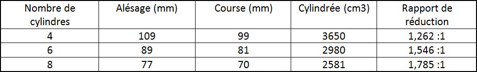

Et si nous refaisions l’exercice pour un moteur plus puissant, adapté à un Super Diamant par exemple ?
Cette fois, le moteur aura une puissance nominale de 110 kW (environ 150 HP) à la même vitesse de rotation de 250 rd/s.
Des calculs précédents, on peut garder la course maximale des pistons de 125 mm en prise directe, et la surface des pistons augmente en rapport de la puissance et devient 370 cm².
Les solutions à 1, 2 et 3 cylindres sont écartées d’emblée.
(Voir deuxième tableau)
La solution à 4 cylindres ne correspond à aucun moteur automobile disponible que je connaisse. On peut juste en déduire qu’une solution de cylindrée un peu supérieure en prise directe serait viable : Mais ne serions nous pas juste en train de réinventer le Lycoming O-290 ou O-320 ?…
La solution à 6 cylindres de 3 litres de cylindrée est plus intéressante car de tels moteurs ne sont pas rares en automobile : On trouve pas mal de V6, un 6 cylindres en ligne (BMW) qui est mieux équilibré, mais plus long… (A part pour un monoplace ou un biplace en tandem, ce n’est pas forcément très pratique.) Mais la vraie solution évidente est le 6 cylindre à plat et à refroidissement à air de la Porsche 911 ! Avec un réducteur de rapport 1,55 :1 ce serait sûrement une solution à la fois fiable et raisonnablement légère.
La solution à 8 cylindres est aussi prometteuse, même si les moteurs V8 de 2600 cm3 sont tout aussi absents des catalogues que les 1600 cm3. Mais, on pourrait envisager une très vieille technique aéronautique qui consiste à coupler plusieurs moteurs sur un même réducteur. En couplant deux moteurs à 4 cylindres à plat et à refroidissement par air de Citroën GSA (1300 cm3) sur le même réducteur de rapport 1,785 :1, on obtiendrait un moteur de 8 cylindres réducté à la fois raisonnablement léger et pour peu que le réducteur soit bien conçu (calage des moteurs avec un déphasage de 90°), avec une couple aussi régulier que celui d’un V8…
Moteur 80 kW réducté.jpg (44.87 Kio) Vu 33680 fois
Moteur 110 kW réducté.jpg (29.2 Kio) Vu 33667 fois

Pour en revenir à l'avion-planeur, qui permet d'aller loin avec peu de carburant, c'est aussi un bon départ pour un avion électrique ou hybride.
1/ Solution électrique
Le problème de l'avion électrique n'est pas la puissance massique du moteur qui est excellente.
(par exemple 11,5 kg sans le système de refroidissement pour un moteur de 150 kW tournant à 3000 t/min : Plettenberg Nova 150)
On peut donc imaginer un GMP complet de 100 kW (moteur refroidi + hélicePV + électronique de commande) pour 25 à 30 kg.
Le problème, c'est l'énergie massique de la batterie. En clair lourde pour peu d'énergie.
Un exemple concret : la batterie de la Tesla modèle S : 90 kWh pour 700 kg
Essayons de faire voler une Tesla modèle S, ou du moins un avion de tourisme à 4 places contenant une batterie de même masse et capacité énergétique.
4 personnes et leurs bagages (400kg) + Batterie (700kg) + Motorisation complète (40kg) = 1140kg
En estimant que la masse planeur (masse à vide - masse du GMP) représente 1/3 de la masse totale au décollage, cela nous donnerait une MTOV de 1140 x 3/2 = 1710kg
Pour un avion classique, la motorisation ne devrait pas être inférieure à 100W/kg, ce qui nous donne un moteur de 171 kW (soit 230HP)
En croisière à 75%, la consommation électrique est de 171 x 0,75 = 128,25 kW, c'est à dire qu'une charge complète de batterie de 100% à 0% (ce qui est fortement déconseillé) ne donne que 42 minutes de vol... En retranchant l'énergie consommée au décollage et en laissant un talon de charge à la batterie pour ménager sa durée de vie, il ne reste probablement pas plus de 20 minutes...
En réduisant les "gaz" à 55%, on approche de 30 minutes de croisière, mais c'est encore dérisoire...
Pour un avion-planeur (finesse 20 à 144 km/h) l'équation est différente.
Compte tenu du taux de chute réduit et de la vitesse de vol réduite qui améliore la pente de montée, la motorisation peut être plus faible 75W/kg par exemple ce qui donne environ 128 kW, arrondis à 130 kW (175 HP).
Comme on se débrouille pour voler à la finesse max, la trainée dépend directement de la masse :
Trainée = 1710 x 9.81 /20 = 839 N
A la vitesse de vol (144 km/h = 40 m/s), la puissance utile est de 33,5 kW, ce qui, en tenant compte du rendement de l'hélice et du moteur, correspond à une puissance 42 kW électrique, soit (32,3% de Pmax).
La moitié de la charge d'une batterie de 90 kWh correspond donc à plus d'une heure de vol (1h04) et 154 km
Il est clair que si c'est nettement mieux, c'est encore très faible. Une finesse de 30 permettrait d'aller un peu plus loin, mais l'avion électrique de voyage est plombé par ses batteries et il faudrait des batteries de capacité massique double (250Wh/kg minimum), pour envisager un réel développement...
2/ Solution Hybride
La solution hybride, comme pour un véhicule routier part de deux constats :
- La puissance nécessaire à la croisière est nettement inférieure à la puissance nécessaire au décollage.
(Ceci est beaucoup plus vrai dans le cas de l'avion-planeur (32,3% de Pmax au lieu de 65% pour la croisière économique d'un avion standard).
- Le maximum de rendement d'un moteur thermique est entre 60 et 90% de Pmax, en dehors de ces valeurs, il baisse notablement, et ce d'autant plus que la vitesse de rotation n'est pas une variable d'ajustement (comme sur les voitures où la vitesse la plus "longue" sert à faire tourner le moteur plus lentement et proportionnellement augmenter la pression moyenne effective à faible charge stabilisée.
Le système hybride est basé sur un moteur thermique dont la puissance continue est égale à la puissance moyenne, un système électrique ajoute sa puissance quand nécessaire (c'est à dire quand la puissance appelée est supérieure à la puissance moyenne) et se recharge en chargeant le moteur thermique quand la puissance appelée est inférieure à la moyenne.
Ainsi, le moteur thermique est toujours à une puissance où son rendement est proche de l'optimum et la batterie qui ne sert qu'à stocker les écarts d'énergie, peut être plus légère.
Avion-Planeur Hybride (finesse 20 à 144 km/h)
4 personnes et leurs bagages (400kg) + Batterie (300kg) + Motorisation complète (200kg) + carburant (140 litres = 100kg) = 1000kg
En estimant que la masse planeur (masse à vide - masse du GMP) représente 1/3 de la masse totale au décollage, cela nous donnerait une MTOV de 1000 x 3/2 = 1500kg
Puissance au décollage 80W/kg x 1500 kg = 120 kW (160HP)
Puissance de croisière à la finesse max, la trainée dépend directement de la masse :
Trainée = 1500 x 9.81 /20 = 750 N
A la vitesse de vol (144 km/h = 40 m/s), la puissance utile est de 30 kW, ce qui, en tenant compte du rendement de l'hélice et du moteur, correspond à une puissance 38 kW, soit (31,7% de Pmax).
Même si la recharge est plus importante pendant les phases de descente et d'approche, le moteur thermique doit être un peu plus puissant que la puissance de croisière pour recharger également la batterie en croisière. D'autre part, en cas de conditions de vent défavorables qui justifient de voler plus vite, il ne faut pas vider la batterie en croisière.
Pour la suite du calcul, la puissance du moteur thermique est fixée à 48 kW (40% de Pmax), les 72 kW restants (60% de Pmax) sont fournis par la moteur électrique.
La capacité brute de la batterie de 300 kg est de 38,5 kWh, ce qui correspond à l'énergie consommée (rendement du GMP compris) pour monter les 1500 kg de l'avion de 7200 m. En pratique, il n'est pas question de décharger complètement la batterie, mais la capacité de celle-ci est suffisante pour tous les cas pratiques.
A la puissance continue de 48 kW (point de rendement optimal) le moteur consomme 15 litre/h d'essence.
En comptant une vitesse moyenne égale à la vitesse de finesse max, cela donne une consommation à la distance de 10,4 litre/100 km et les 140 litres contenus dans les réservoirs correspondent à une autonomie pratique sans vent de plus de 1200 km (et plus de 8 heures de vol) - sans compter la réserve de carburant réglementaire et le secours ultime que représente la batterie après la panne sèche.
On voit que contrairement à la solution purement électrique, la solution hybride permet des solutions pratiques pour voyager, mais est-vraiment la meilleure solution ?
Contre proposition : Avion planeur thermique (finesse 20 à 144 km/h)
4 personnes et leurs bagages (400kg) + Motorisation complète (150kg) + carburant (140 litres = 100kg) = 650kg
En estimant que la masse planeur (masse à vide - masse du GMP) représente 1/3 de la masse totale au décollage, cela nous donnerait une MTOV de 650 x 3/2 = 1050kg
Puissance au décollage 80W/kg x 975kg = 78kW (105HP)
Pour la suite du calcul, on considère un moteur Lycoming O-235 de 115HP modifié (voir ci-après)
Le moteur consomme presque 38 l/h pleins gaz, 26,5 l/h à 75% et 19 litres à 65%, ce qui correspond respectivement à 0,33 l/HP/h pleins gaz, 0,31 l/hp/h à 75% et 0,25 l/hp/h à 65%
Cette amélioration vers les plus faibles valeurs est principalement due à la réduction de la vitesse de rotation 2800t/min pleins gaz et 2250 t/min à 65%. Il est donc nécessaire d'avoir une hélice assez grande à pas variable pour utiliser au mieux le moteur avec une pression moyenne effective qui ne dégrade pas trop le rendement.
La puissance de croisière est toujours calculée de ma même manière :
Trainée = 975 x 9.81 /20 = 480 N
A la vitesse de vol (144 km/h = 40 m/s), la puissance utile est de 19,2 kW, ce qui, en tenant compte du rendement de l'hélice, correspond à une puissance 24 kW, soit (30% de Pmax).
Comme cette puissance correspond à un peu moins de la moitié de la puissance de meilleur rendement, il serait intéressant de neutraliser 2 cylindres sur 4, comme cela se fait maintenant en automobile en maintenant fermées les soupapes d'admission et d'échappement des cylindres concernés. Les gaz piégés dans ces cylindres jouent le rôle de simples ressorts.
Dans ces conditions, le moteur devrait consommer 8,2 litres à l'heure pour produire les 24 kW nécessaires.
La consommation à la distance serait alors de 5,7 litres/100km
L'autonomie dépasse les 2000 km !
On voit que pour une même mission, même en comptant la consommation relativement élevée lors de la montée, la consommation cumulée serait plus faible que pour la solution hybride qui, bien qu'intéressante, reste "plombée" par la masse des batteries (même si elles ne contiennent pas de plomb).
Re: Et si nous concevions le moteur dont nous avons besoin ?
A tous ceux qui chercheraient l'hypothèse pas très crédible qui se cache souvent dans ce genre de raisonnement, il y a la "masse planeur" que j'ai forfaitairement prise égale à 1/3 de MTOW.
Surtout pour un avion à grand allongement dont les ailes sont partiellement repliables, c'est un peu optimiste.
Mais si on prend une masse planeur égale à 40% ou même 45% de MTOW, ça ne change rien au raisonnement : L'avion électrique a une autonomie insuffisante, l'hybride est faisable, et la contre-proposition thermique est de loin la plus performante (nettement moins chère, tant à l'achat qu'à l'usage).
Une autre hypothèse contestable, c'est la quantité de carburant égale embarquée par la version hybride et par la contre-proposition thermique. Cette dernière n'a absolument pas besoin d'embarquer autant d'essence, (à moins de viser des records de distance). La solution thermique pourrait donc économiser l'emport d'une quarantaine de kg, ce qui la rend encore plus intéressante en comparaison de la solution hybride.
Pour aller un peu plus loin avec la définition de l'avion-planeur de voyage :
Si on maintient une charge payante confortable (400 kg pour 4 passargers standard de 77 kg avec chacun 23 kg de bagage) et ce avec les pleins de carburant, la masse maximale au décollage de l'avion-planeur à ailes repliables (MTOW) a toute les chances de se trouver plus près de 1100 kg que de 1000 kg.
A cette masse, le O-235 est trop juste et il vaut mieux viser un O-320 de 150 HP qui est bien connu pour sa fiabilité et sa capacité à tourner à l'essence auto.
Même en tenant compte de l'augmentation de consommation liée à cette nouvelle masse et au nouveau moteur, on est encore à 6,3 litres/100km (45 miles par gallon pour nos amis d'un peu plus à l'Ouest...)
C'est mieux que la plupart des voitures familiales à essence roulant chargée sur l'autoroute à 130 km/h (pas le droit d'aller aussi vite que l'avion 40 m/s = 144 km/h ni de tirer tout droit à travers la campagne...)
Reste à équiper un O-320 du système de neutralisation des 2 cylindres arrière (ceux qui sont les moins faciles à refroidir).
Plusieurs solution sont possibles :
- écarter l'axe des culbuteurs, ce qui réduit la course des soupapes jusqu'à annuler,
- introduire des poussoirs hydrauliques suffisamment longs et les "dégonfler"...
J'attends vos commentaires...
