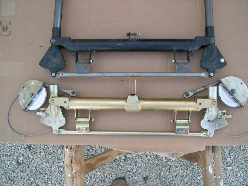

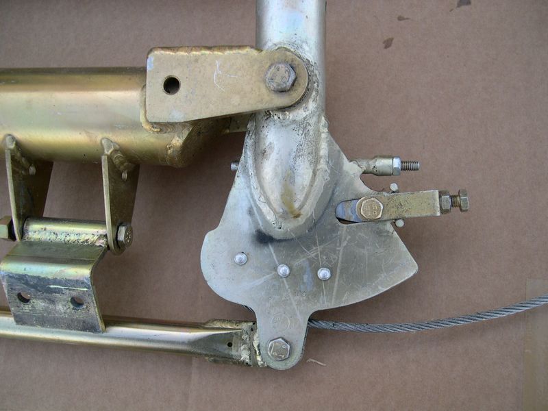

Messages : 319
Le manche qui est en photo est de provenance Super Emeraude CP 1310 - 1315 , il est légèrement différent des manches de CAP 10, il y a deux différences notables : sur le manche de Cap il y a un système de réglage de tension du câble sur la pièce du pied de manche (1), et d'autre part, le guignol central (qui reçoit la bielle de profondeur) est nettement plus longt. Le manche de Cap 10 a en plus un système de réglage de la buttée qui limite le débatement latéral.
Tout ceci est bien net sur les photos jointes.
Par contre, le manche de Cap 10 se monte sans problème sur l'aile du CP 320, les entraxes de fixations (4 vis de 6 m/m) sont identiques... les cotes du manche sont les mêmes, (sauf le guignol central)..
(1) sur les Cap 10, la commande de gauchissement est ridide (bielles) sauf du manche à un renvois situé sous le siège, au droit de la poulie, le câble étant court (60 cm) il est équipé aux 2 extémités de chappes, dont une à rotule, la seule manière de tendre le câble étant l'étrier qui coulisse au pied du manche, et qui reçoit le bout du câble via la chappe...
