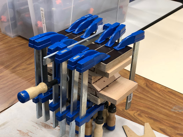

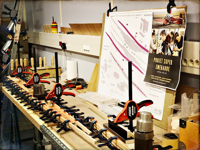

Ilonna, Giulia, Maelys et Maxence au travail sur les longeronets de l'aile. Les gabarits sont prêts, toutes les cales ajustées, il ne reste plus qu'à coller. Vives les filles !

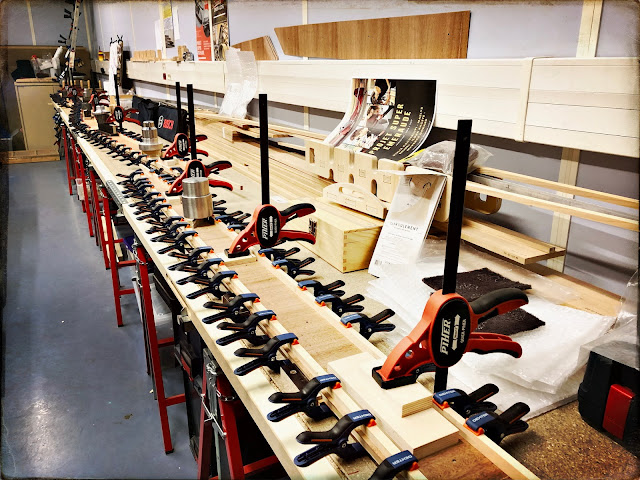

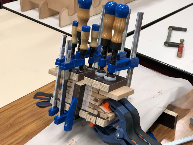

Collage des semelles et raidisseurs des longeronnets
Message par AERODYNE »
http://cp320.blogspot.com/2019/01/colla ... s-des.html

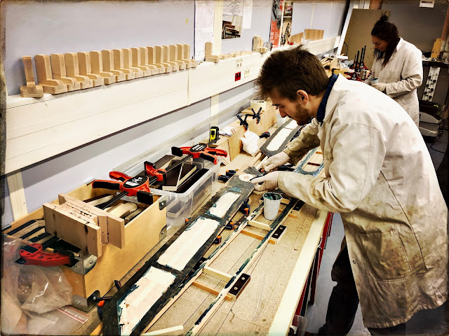

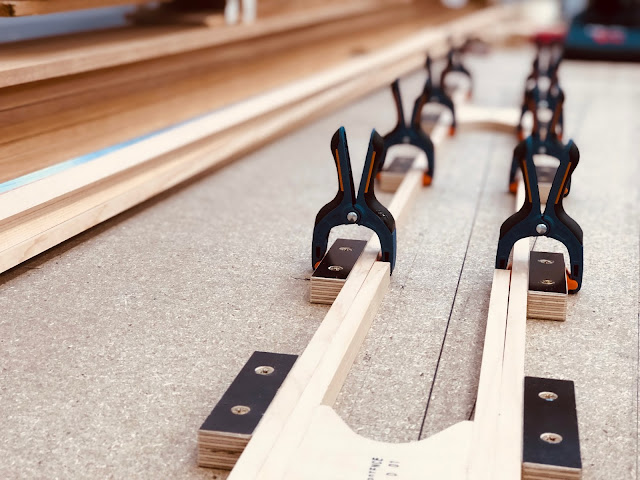

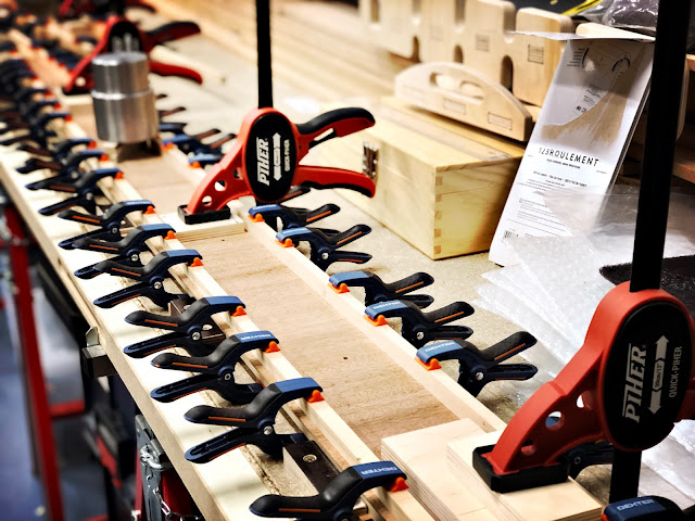

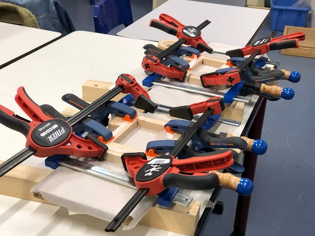

Grosse séance de collage aujourd'hui. Après une méticuleuse préparation du collage la veille, Ilona et Maxence ont réalisé le collage du longeronnet central et des longeronnets externes.

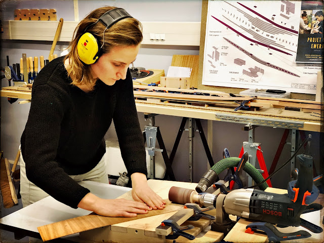

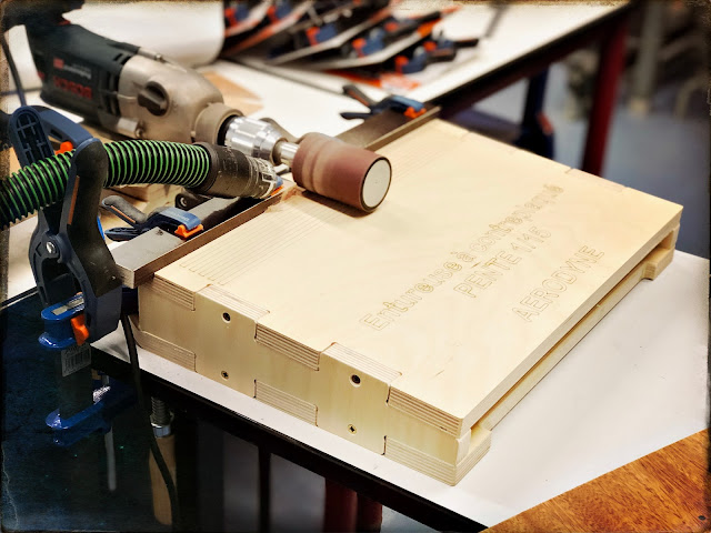

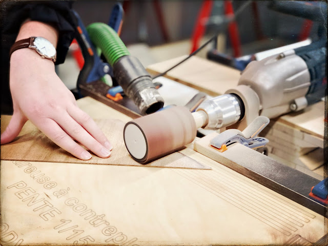

Giulia étant disponible pendant l'inter semestre, nous en avons profité pour démouler et poncer les bavures de colles des longeronnet. Prochaine étape, les entures pour assembler les âmes en contreplaqué.

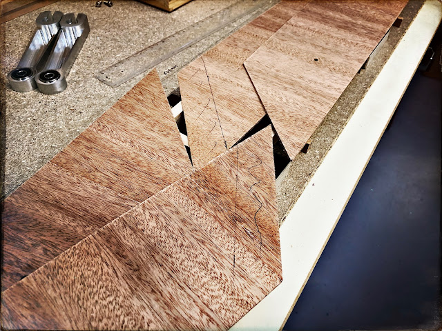

Réalisation d'entures sur les contreplaqués d'âmes de longer

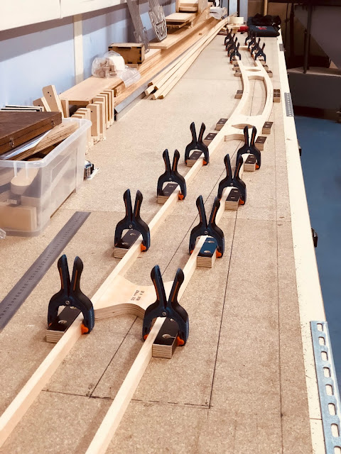

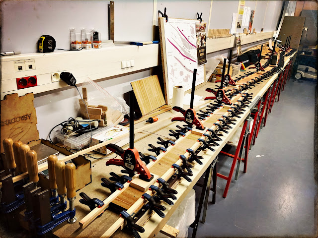

Les longeronnets terminés, le chantier de fabrication du longeron commence. Il va falloir reporter les plans du gabarit de longeron sur le marbre (grand établi). Cette opération est grandement facilitée par l'utilisation d'un laser de chantier. La trait du faisceau laser n'est pas assez mince pour reporter précisément les dimensions mais il permet de garantir l'alignement des tracés sur de grandes longueurs. L'utilisation de règles/rails de guidages est très pratique. Un soin particulier est apporté au report de dimensions. Nous essayons de garantir une précision inférieure au mm.
Les courbes sont tracées à l'aide de profilé métallique que l'on cintre afin d'obtenir de belles courbes de moindre énergie.
