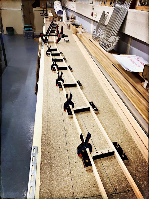

Messages : 304
Préparation des semelles de longeron
Message par AERODYNE »
Messages : 304
Tracé du gabarit de longeron
Modifié en dernier par AERODYNE le 13 déc. 2018 17:31, modifié 1 fois.

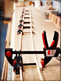

Messages : 304
Réalisation du gabarit de longeronnet
Messages : 304
Fabrication des cales de longeronnet
Re: Tracé du gabarit de longeron
Attention, sans lunette de protection le laser dans l’œil peut causer des dégâts irréversible, surtout sur des adolescents :bangin:
