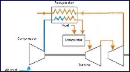

Bonjour Damien,
Tu ne crois pas que ton problème d'instabilité flamme pourrait être résolu par :
- le réchauffage de l'air comprimé à travers l'échangeur du cycle régénératif,
- la charge par le corps BP qui imposera forcément une contrepression et donc une température supérieure ?
Ceci dit, l'extinction intempestive était la plaie des premiers réacteurs au point que sur les premiers avions à réaction étaient considérés comme "plus prioritaires" à l'atterrissage que les avions à moteurs à piston.
(comme encore aujourd'hui, les planeurs qui ont effectivement quelques difficultés à effectuer des remises de gaz...)
Alors toute mesure qui assure le maintien en fonctionnement de la turbine est la bienvenue.
Tu en est où avec les échangeurs ?
A leur sujet, la partie récupération est placée en aval du corps BP ou bien entre le corps HP et le corps BP ?

- FAUVET Damien
- Messages : 313
Salut Philippe,
Voici les réponses à tes questions :
« Tu ne crois pas que ton problème d'instabilité de flamme pourrait être résolu par :
- le réchauffage de l'air comprimé à travers l'échangeur du cycle régénératif »
=> C’est peu probable. La densité de l’air réchauffé est inférieure en cycle régénératif : cela induit un écoulement plus rapide dans la chambre…
« - la charge par le corps BP qui imposera forcément une contrepression et donc une température supérieure ? »
=> Non, car le corps HP est déjà chargé par une contre pression exactement équivalente au corps BP, via la tuyère (voir page précédente de ce topic, photo n°2 et texte associé). En effet, la section de sortie de la tuyère a été calculée pour générer exactement la même chute d’enthalpie (delta H) que le corps BP.
En fait, je pense que ce n’est pas la flamme qui est instable (heureusement), car le moteur a des accélérations / décélérations franches. C’est plutôt la T° des cannes de vaporisation qui n’est pas assez élevée : il suffit de réduire le débit d’air dans ces cannes, en les rapprochant du carter. Je pense aussi réorienter ces cannes pour créer une composantes giratoire dans le flux de combustion, afin d’avoir un temps de présence plus élevé des particules de carburant (je pense que la combustion n’est pas tout à fait complète).
Les échangeurs en oxyde d’aluminium sont très difficiles à industrialiser… je garde cette solution sous le coude, en « RetD », pour le futur. Heureusement, nous avons également industrialisé une solution plus classique, avec des tubes en inox de faible épaisseur…
L ‘échangeur est placé derrière le cops BP, il réchauffe l’air sortant du compresseur avant de l’envoyer dans la chambre de combustion (voir schéma thermodynamique ci-dessous).
- Image1.jpg (16.14 Kio) Vu 17424 fois

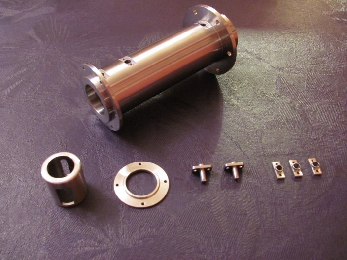

- FAUVET Damien
- Messages : 313
Réception des premières pièces du corps BP : le support de roulement (la plus grosse pièce) est en acier inox. Les portées de roulement ont une tolérance de 0/+0,002 mm (2 microns), avec des concentricités à 0,02 mm... c'est, comme d'habitude de la part de mon usineur, du magnifique travail...
Il y a également, de gauche à droite, le poussoir qui transmet la « précharge » des rondelles élastiques aux roulements à billes de l’arbre BP, le couvercle de roulement avant, les 2 gicleurs de lubrification et les 3 raccords de retour d’huile…
Le reste des pièces est en cours de traitement de surface (anodisation chromique dure sur les pièces en alu).
- IMG_0614.jpg (73.62 Kio) Vu 17298 fois
- IMG_0615.jpg (93.4 Kio) Vu 17285 fois

Bonjour Damien et tous les autres
Il y a un truc qui me chagrine....
Quand je vois la turbine demarrer et la combustion, je trouve la flamme tres jaune orange. Ce qui tendrait a prouver que la combustion n'est pas complete (couleur de la flamme due aux particules de carbone rougeyantes, carbone issu de la combustion incomplete).
Le feu a son triangle: carburant, comburant (oxygene) et initiateur (la bougie). Normalement quand le ratio carburant /comburant est bon, l'initiateur n'est plus necessaire (on n'a plus besoin de l'allumette pour entretenir son feu de fois, le bois et l'oxygene suffisent).
Si la flamme s'éteint, surement que les injecteurs y sont pour quelque chose, je n'y connais la absolument rien et je m'en remets aux experts ici.
Par contre si la flamme s'eteint, c'est peut aussi parce qu'elle s'etouffe, en manquant d'oxygene (ou trop riche en carburant).
N'y aurait il pas la un réglage a faire pour que le ratio carburant/comburant soit optimum. Sachant que les gaz vont passer dans un echangeur (si j'ai bien compris) pour recuperer des calories et donc de l'energie dans la chambre de combustion, et si combustion incomplete, le carbone va aussi encrasser l'echangeur.
Et autre point , ou c'est le chien qui se mord la queue, l'air chaud reinjecté va rechauffer l'air entrant, donc le dilater, et donc abaisser sa densité et donc a volume egal (je ne pense pas que l'entrée d'air frais soit a géometrie varaible), la concentration d'oxygene va diminuer. Ca ne peut le faire que si on diminue le ratio carburant, ou si on force une entrée d'air complementaire pour remonter la concentration d'oxygene a la bonne valeur pour le bon ratio...
Et quand le ratio est bon, on doit etre proche de le flamme bleue de GDF. Je sais que la combustion totale est plus difficile a obtenir avec des coupes lourdes.... sans compter que les ratios varieront selon le carburant employé... est ce idiot que je dis??
Pascal
Pascal
Salut Pascal
J'avais eu la même réflexion concernant le réchauffement de l'air entrant, mais ne pas oublier que l'on va le réchauffer après le compresseur et non avant.
Pour le mélange trop riche, c'est en bonne voie.
