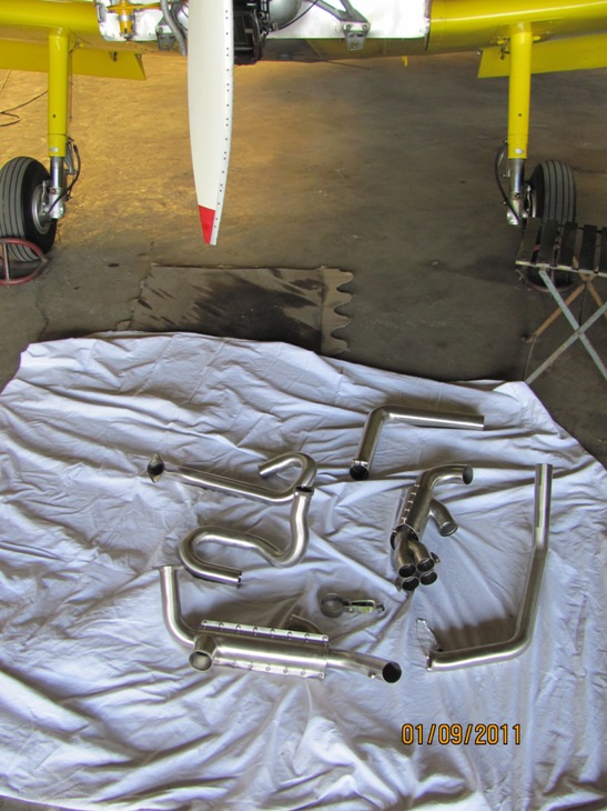

Voici quelques photos de 4 en 1 Chabord que je viens d'installer sur mon C90-14F (après 5 re-soudage de l'échappement d'origine)... Ca marche bien, je passe de 95 à 98 hPz de pression d'admission au point fixe ! :Jumpy:
Au passage, mon petit Emeraude a gagné un cône en carbone, avec flasque alu usiné maison (adaptation d'un cône Duc sur une hélice Evra : les plans sont dispo si quelqu'un est intéressé).

Re: Installation d'un 4 en 1 Chabord sur mon Emeraude
Salut Damien
C'est beau, propre, nickel quoi, mais à quel prix ?

Il faut compter 3 000 € :boxed:

Salut Damien,
Superbe, en plus d'être la meilleure solution énergétique.
3000 Euros, c'est vrai que ce n'est pas donné, mais vu la qualité (et la durée de vie qu'on peut en attendre), je pense que ça reste un très bon rapport qualité-prix.
Si on compte un gain (relatif) de rendement moteur de l'ordre de 5%, soit 1 litre à l'heure pour la même puissance effective, l'écart de prix avec une solution bon marché conforme à l'original devrait être remboursé en 500 ou 600 heures...

Bonsoir Damien,
Ton échappement semble avoir des pièces communes avec celui proposé pour le Cessna 150, mais sans le silencieux...
Quel est le niveau de bruit maintenant par rapport à avant ?

Bonjour Philippe,
Le niveau de bruit est très proche de celui avec échappement dorigine. Le son (de l'extérieur) est cependant un peu plus "métallique" qu'avant, moins grave. Je ne note aucun changement en cabine par contre...

Bonjour Damien,
Si je ne me trompe pas, Chabord utilise un alliage coûteux mais qui permet de fair des tubes deux fois plus minces que l'acier.
Quelle est la masse du nouvel ensemble ?
("on dit" que le gain de poids par rapport à l'original, représente environ 3 kg ???)

Salut Philippe,
Oui, en effet, les tubes sont en Inco 718 : épaisseur divisée par 2 par rapport à l'inox d'origine (du 321 je pense). Le gain est de 4 kg par rapport à l'ancien système (avec petit pot de détente)...

4 kg gagnés au niveau du moteur ? C'est la masse de l'hélice en bois ou de 5 litres d'essence... Même sans parler du gain de consommation (1 litre à l'heure?), c'est fantastique !

Messages : 1100
Bonjour Lucien,
Même si c'est à l'opposé de ce que nous recherchons, tu poses une question intéressante :
Superpotez a écrit :A quand les billes dans nos échappements?
Si je comprends bien la question, tu veux faire un maximum de bruit haché à basse fréquence pour qu'il s'entende le plus loin possible...
Pour ce qui est du bon fonctionnement du moteur, les longueurs de chaque pipe d'échappement entre la soupape et la zone de pression constante (l'air libre ou le centre du 4-en-1) doivent être égale et de l'ordre de 70 à 90 cm suivant le régime moteur, la température et la vitesse moyenne des gaz d'échappement.
Pour faire un maximum de bruit, on peut terminer chacune des 4 pipes par un sifflet comparable à un sifflet de locomotive à vapeur, chargé acoustiquement par un pavillon exponentiel.
En dirigeant ces pavillons qui sont assez directionnels dans des directions différentes, on évite que leur conjugaison ne se traduisent par une perte de puissance acoustique.
Pour limiter la perte de puissance acoustique, il faut également que les fréquences propre (note aigüe) des sifflets soient différentes (vecteur propres indépendants dans l'espace des fréquences).
En s'y prenant bien il doit être possible avec un simple moteur O-200 de produire un bruit qui reste audible à plusieurs dizaines de kilomètres... :trumpet:
BONS VOLS
Max Bruit.jpg (95.5 Kio) Vu 12842 fois
Anthony
Message par Anthony »
Très joli échappement, nous avons aussi opté pour le nouveau Chabord 6 en 1 sur le proto de voltige que je développe.
Mef de pas trop serrer les boulons dans les oreilles entre le collecteur et les pipes, sous peine de les criquer rapidement (les boulons doivent être "lâches"). Problème très souvent rencontré sur les CR100, cap 232 etc...
Bons vols,
Anthony
