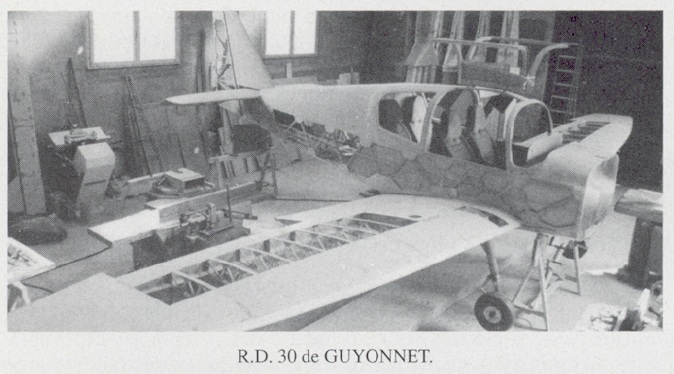

j'essaye de rattraper mon retard sur le forum et je tombe là dessus:
cridax a écrit :Bonjour,
.... je suis aussi sur un projet que j’espère reprendre de prototype de diamant dont voila une photo de son état actuel, celui-ci sera équipé avec un 180 CV lycoming.
Si je ne m'abuse il doit donc s'agir du R.D.30 quadriplace de 180/200ch ... évolution du CP30 non ??
je suis tombé dessus dans le numéro 187 (1992) des cahiers du RSA.
J'ai eu beau chercher tout ce que j'ai pu sur le net mais sans succès.
Mes impressions ont été les mêmes, plus de place dans le but d'en faire un vrai quadriplace.
J'ai bien aimé le concept des portes papillons pour construire plus léger qu'un arceau acier + verrière lourde (à vérifier en comparant bien sûr).
On en a parler un peu en privé avec Philippe Dejean mais sans réussir à trouver plus d'infos sur la bête.
Je suis preneur de toute information à son propos :bounce:
Cdt
Hervé
Edit: petit scan des cahiers du RSA en question

On parle ici du prototype du Diamant ou du RD30 ?

J'espère ne pas me tromper mais je pense que notre ami cridax à dit "prototype de diamant" en lieu de place de "dérivé du diamant".
Mais ce n'est qu'un "feeling" de ma part
Si je compare les 2 photos (celle de cridax et le scan des cahiers du RSA) on voit beaucoup de points communs:
- volets d'intrados au lieu de volets de courbure
- aileron qui s'arrêtent tôt avant le saumon
- nombre de nervures non coffrées
- nombre et forme des vitrages
Et des petites différence:
- coffrage des flancs de fuselage entre la pare feu et le BF de l'aile ... mais ça a pu être fait ensuite en prévision d'un moteur plus puissant par ex ?
- absence de coffrage supérieur entre la planche de bord et la pare feu (mais ça a pu être retiré pour tout un tas de bonnes raisons)
- j'ai comme l'impression que la corde au saumon du plan fixe vertical est plus grande que sur le scan des cahiers du RSA ... peut-être une fausse idée à cause des angles de prises de vue différents
Il me semble donc qu'il s'agit de la même machine sur les 2 photos (celle commencée par Mr Guyonnet ?)
Moi je voterais pour un "dérivé du diamant" avec un fuselage plus large (vrai 4 places et non 3 places [ou 2+2] comme le super diamant)
