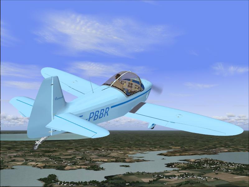

En voilà une bonne idée!!!!!!!!! Si tu te sens de modeliser le F PBBR...
Anthony a écrit :En voilà une bonne idée!!!!!!!!! Si tu te sens de modeliser le F PBBR...
Hey, pas de favoritisme Anthony, le mien en premier !!!!! :Jumpy: :Jumpy: :Jumpy:

pour Anthony :
le F-PBBR est très différent du F-BJFN (verrière, saumons, carénages, capot moteur et phares dans l'aile) alors je vais pas te le faire tout de suite
Si tu pouvais m'envoyer des photos détaillées, je vais quand même étudier ton cas
Dans un premier temps je peux te faire juste les carénages de roues (ça c'est facile)
Peux tu faire les textures?

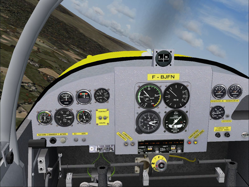

Il me manque par contre tous les instruments, je n'ai que l'altimetre et la bille aiguille.
Vivement que je l'essai.
Merci egalement d'avoir fournit le paintkit, mais comment s'en servir, il n'y a que les fils de fer ?

pour les gauges : tu as du mal placer le fichier "Emeraude.cab"
tu trouveras les instructions précises dans le fichier "Lisez-moi.txt"

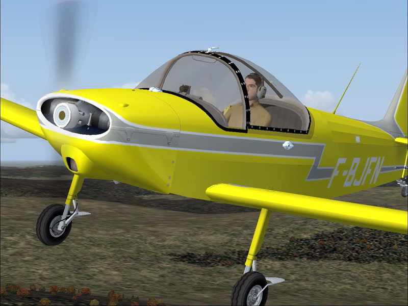

La version carénée existe déjà : dans FS quand tu choisi ton avion, il y a une fenêtre "variation" qui te permet de choisir les autres options dont la version "streamlined"
Le paintkit est destiné aux repainters expérimentés : c'est la seule façon de faire léger à télécharger et compatible avec tous les logiciels d'image: quand tu superpose ce fil de fer à la texture correspondante , tu sais précisément quelle pièce tu mets en couleur
