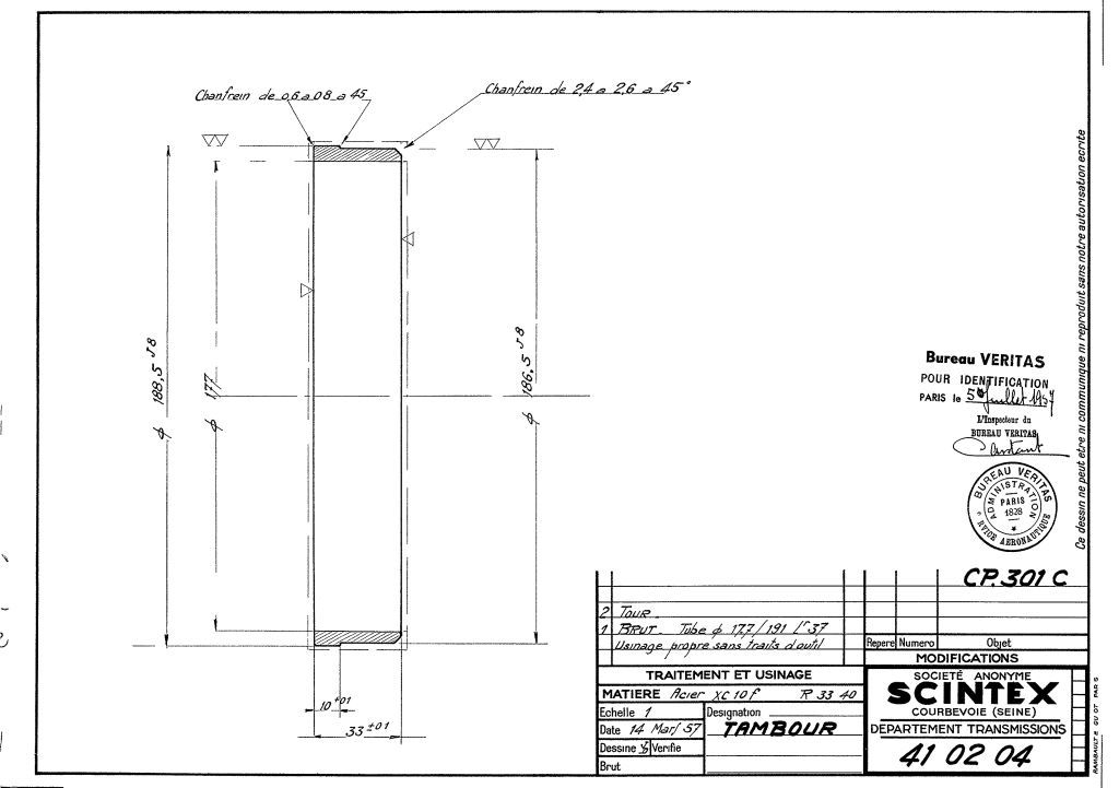

les plans du super emeraude cp1310 sont-ils disponible en ligne ?
je souhaiterai avoir les référence des tambours de freins monté sur l'appareil. sont ils d'origine auto? si oui quel modèle

Message par F-BMJD »
Bonjour,
Je joins le plan SCINTEX du tambour... il est identique pour tous les CP de fabrication SCINTEX.
Le Musée d'Angers a compilé les plans SCINTEX et c'est réellement une mine d'informations quasiment indispensable quand on entretient un Piel de fabrication Scintex.
