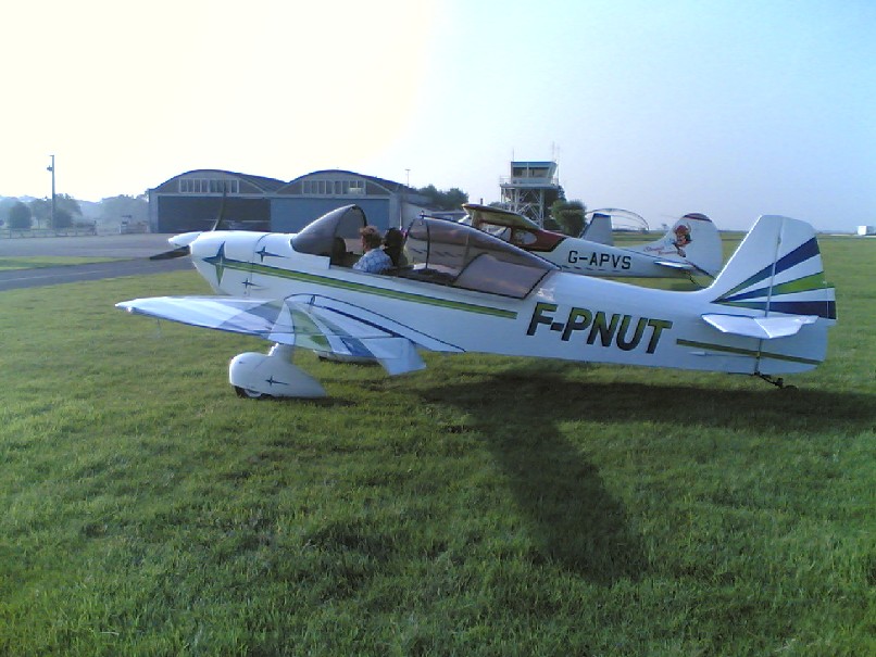

Nous sommes satisfait d'avoir réussi a mener la rénovation complète , la photographie jointe amène un plus a la galerie des emeraudes en état de vol, même si on l'avoue nous avons un peu copié la déco finale. :?: :?:

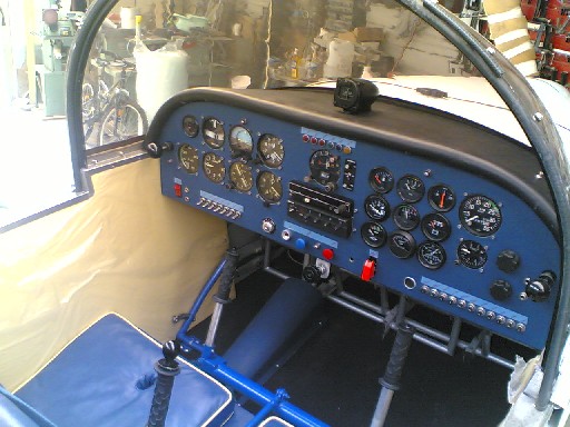

Une petite photo du tableau de bord avant des photos en vol que nous ne manquerons pas de vous faire parvenir. A bientôt sans doute a angoulème si les problèmes de carbu sont réglés.
