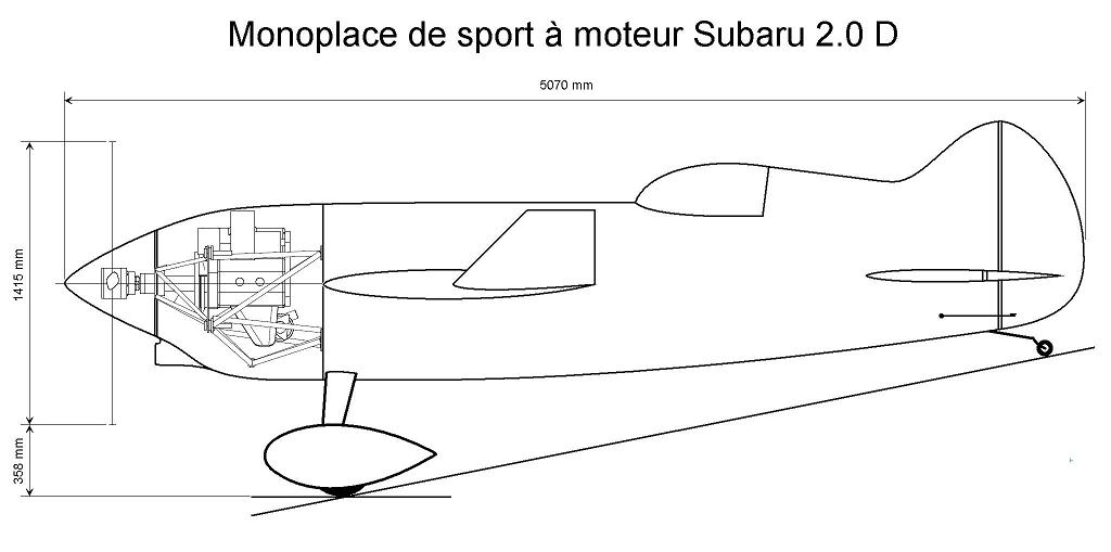

Voici une esquisse de ce que pourrait être un petit monoplace de sport capable de :
- croiser en altitude moyenne (FL85 à FL115) plus vite qu'un TGV pour une consommation d'environ 8 litres de fioul ou de kérozène au 100 km,
- ou de voler tranquillement à 230-240 km/h pour à peine plus de 3 litres de fioul ou de kérozène au 100 km...
Moteur Subaru 2.0 D avec hélice de 1,415 m de diamètre en prise directe (sans convertisseur de couple pour garder la masse la plus basse possible...)
En retirant les ailes, le tout pourrait se loger sur une remorque de gabarit routier et le tout dans un boxe pour voiture...
Pour mon post précédent, ce n'était qu'un clein d'oeil.
