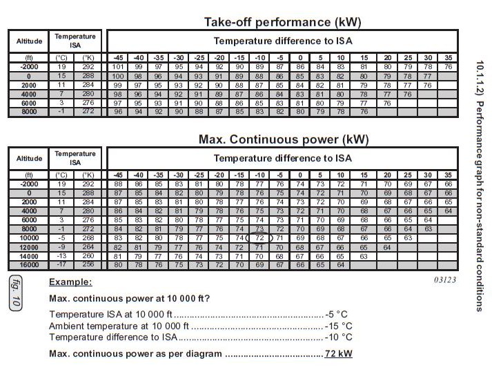

Bon, je continue le comparaisons avec les moteurs à pistons, mais en prenant un moteur plus moderne, le Rotax "katapla" réducté.
Vous savez sûrement tous que ce moteur est d'abord sorti avec une cylindrée de 1211 cm3 (alésage 79,5 mm et course 61 mm) puis que l'alésage a été porté à 84 mm (même course) pour une cylindrée de 1352 cm3.
En version atmosphérique, le 1211 cm3 est le 912 UL de 80 HP, et le 1352 cm3 est le 912 ULS de 100 HP (en fait, nous verrons plus loin que l'écart entre le deuxième moteur est loin de faire 1/4 de puissance en plus que le premier...)
Équipé d'un turbocompresseur, le bloc de 1211 cm3 devient le 914 UL de 115 HP instantanés et 100 HP continus.
Si les 912 sont des moteurs d'ULM et d'avion léger (APM 20 Lionceau et APM 30 Lion, entre autres), la destination du 914 est tout autre car il est quasiment turbonormalisé : si sa puissance maximale continue est de 74 kW au niveau de la mer, elle est encore de 66 kW à... 16.000 mètres (oui, il y a bien 3 zéros !) c'est à dire au FL525 à 52.500 ft. C'est tellement haut que j'ai du mal à reprendre mon souffle !
Même si la puissance et la masse du 914 en font un bon moteur d’autogire, c'est clairement un moteur de drone de surveillance croisant en sécurité au dessus du trafic aérien civil...
Donc, ta turbine, Damien, elle se place où par rapport à ces moteurs ?
Et bien la réponse est : au milieu !
Sur la figure on voit la puissance maximale continue de ces moteurs, plus la puissance maximale instantanée (limitée à 5 minutes) du 914.
Ces courbes montrent bien que les deux version du 912 sont beaucoup plus proches que ne le laissent supposer les dénominations commerciales.
La version 100 HP ne délivre réellement cette puissance que pour une durée limitée... à 5 minutes. Ensuite il faut réduire de 5800 t/min à 5500 t/min et c'est la courbe de puissance à 5500 t/min qui est sur le graphique.
Le 914, quant à lui, est un 912 UL (80 HP) complètement transformé par le turbo... Quand on pense que sans le turbo, il suivrait la courbe du bas, on ne peut s'empêcher de penser que le 912 UL a une certaine marge de résistance...
La turbine ne peut faire jeu égal avec le 914 que pour la puissance continue entre 0 et 3000 ft.
(Pour les autogires, la turbine serait toute indiquée... en espérant que le gain de masse compense les 15 HP manquants pour la puissance instantanée.)
Par contre, il est clair que la turbine surclasse aisément les deux 912...

Sur le 914, c'est uniquement le turbo qui permet de maintenir la puissance quasi constante en altitude ?
Pourquoi la turbine perd t-elle sa puissance en altitude ? Elle ne devrait pas puisque elle aussi équipé d'un "compresseur" ?
- Messages : 1105
Bonjour Laurent,
Damien ferait sans doute une réponse plus précise et plus argumentée, mais j'ai une petite idée.
Faire une turbine dont la puissance serait constante du niveau de la mer jusqu'au niveau 500 ou 600 est certainement possible, mais au détriment d'autres paramètres tels que le rendement à basse altitude, la masse, le prix, etc...

Bonjour Laurent,
Plus sérieusement, C'est quoi le "Problème", justement ?
La turbine de Damien à la puissance maximale continue développe :
100,8 HP au niveau de la mer,
98 HP à 3000 ft, soit 2,8 HP perdus par rapport au niveau de la mer,
89,8 HP à 6000 ft, soit 11 HP perdus par rapport au niveau de la mer,
82,8 HP à 9000 ft, soit 18 HP perdus par rapport au niveau de la mer,
76,4 HP à 12000 ft, soit 24,4 HP perdus par rapport au niveau de la mer.
En comparaison, LE moteur "Potez 4E20" développe au maximum :
105 HP au niveau de la mer,
93,5 HP à 3000 ft, soit 11,5 HP perdus par rapport au niveau de la mer,
82,6 HP à 6000 ft, soit 22,4 HP perdus par rapport au niveau de la mer,
72,5 HP à 9000 ft, soit 32,5 HP perdus par rapport au niveau de la mer,
63,1 HP à 12000 ft , soit 41,9 HP perdus par rapport au niveau de la mer.
Autrement dit, même sans prendre en compte la masse supérieure, la trainée de refroidissement et la limitation à 75% en continu du moteur à pistons, la turbine perd nettement moins de puissance avec l'altitude que le LE moteur de référence...
Cela signifie que l'avion montera plus vite au niveau de croisière, où il sera plus rapide et... où la turbine a un meilleur rendement que le moteur.
Une courbe de puissance quasi-plate en fonction de l'altitude ne servirait pas à grand chose : il faudrait réduire en croisière (au détriment du rendement), et donc de la consommation par rapport à la turbine que Damien a dimensionné pour nos besoins...
A mon humble avis, il n'y a pas de "problème"... La turbine de Damien est juste en train de devenir un nouveau standard... (Et juré, je ne travaille pas pour Microsoft!)
