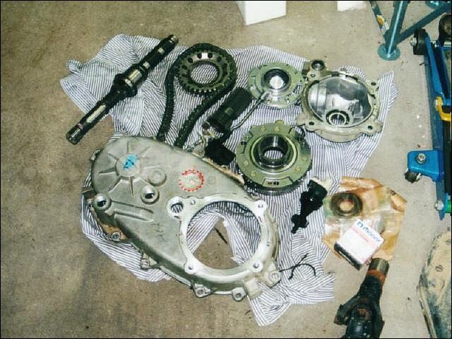

Le carter de la réduc. que tu proposes ressemble à celui d'une boite de transfert d'un 4X4...à voir, le but du jeu est de fabriquer le moins de pièces possible...
http://www.qualityvwparts.com/used020.html

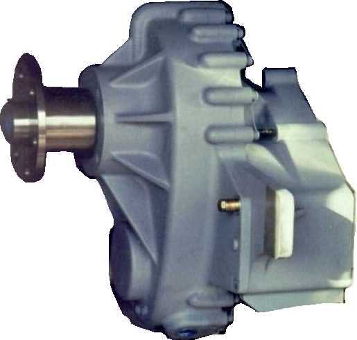

http://www.alternate-airpower.com/
- Geschwender.jpg (15.34 Kio) Vu 24256 fois

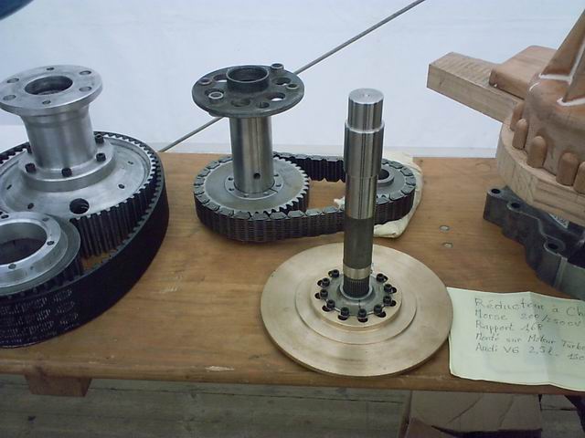

Oui 7500$ meme au cours actuel du dollar c'est dur..
Le réducteur de Serge devrait couter mpoins de 400 euros c'est mieux

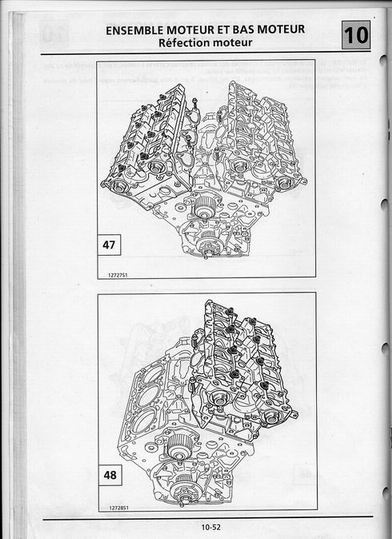

Pour en revenir au début du débat (le diesel), je ne suis pas sur de monter mon V6 essence sur mon "Diamant".
Avec les disels modernes, on arrive maintenant a un rapport 1kg/cv Donc 150kg pour 150cv (Voir la derniere mouture BMW 2l 163 cv)
Mon V6 pese 152 kg tout nu auquels il faut ajouter le refroidissement, le réducteur, l'echappement....Soit pas moins de 210 kg e, "Firewall forward"
J'arriverais au meme pôids avec un diesel moderne.
Interet: pas un fil électrique: alimentation par pompe mécanique derniere géneration capable de 800 bars, coupure par étouffoir sur air, carburant pas cher. Le fin du fin faire un traitement céramique sur la pompe injection pour bruler du Jet A1 (mais un peu cher...)
Bon ca fume un peu, ca secoue surement, mais en avion on vole a régime constant.
Bernard Ernie arrive a sortir 130cv d'un 2.2hdi PSA avec une pompe mécanique.
Gros avantage du V6 essence: une souplesse et une onctuosité incomparables, on ne sait meme pas que ca tourne.
Bref le débat est ouvert..toutes les idées sont bienvenues.

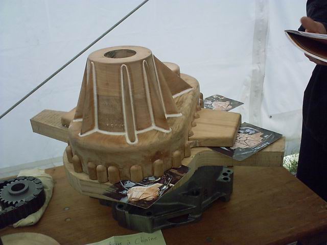

les pignons et la chaine sont a commander aux Etats Unis (Pour toi c'est facile) sans dire que c'est pour un avion (ils refusent catégoriquement.... il y a vraiment trop d'avocats dans ce pays)
Cela peut etre pour un "airboat", un ventilateur pour secher du mais, ou tout ce que tu veux du moment que cela ne vole pas. Les roulements et autres accessoires sont en vente partout (SKF ou autres)
Quand au carter, je vais contacter Serge pour savoir ou il en est. A priori, le carter sera perce pour l'axe menant, mais pas pour l'axe mené, de maniere a pouvoir légérement modifier le rapport prévu. Il faut aussi prévoir un petit circuit d'huile indépendant (lubrification de la chaine par pulvérisation)[/list]
