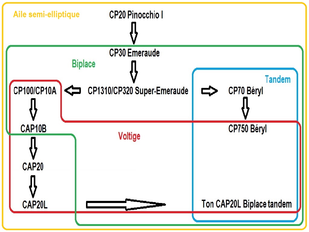

Ton CAP20L biplace tandem est surtout un cousin de CP750 Béryl... ... et comme un dessin vaut mieux qu'un long discours : voir figure.
Modifié en dernier par Philippe Dejean le 08 juin 2018 15:14, modifié 1 fois.
Re: Bienvenue
Je crois que j'ai fait une erreur : le CAP20L avait encore une aile semi-elliptique, c'est le CAP21 qui ne l'avait plus...
Donc après correction : nouvelle figure (j'ai détruit la précédente)
En fait c'était juste pour montrer que le CP qui a le plus de points commun avec ton Cap20L biplace tandem, c'est bien le CP750 Béryl. Ce serait intéressant de les voir côte à côte...

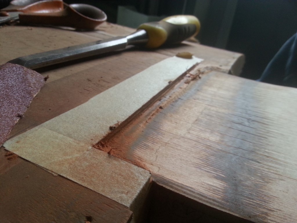

Mon message a quelques années et finalement rien ne c'est passé comme prévu. Avant de le remettre en vol j'ai finalisé mon travail par un dé marouflage et une bonne inspection de la voilure...
Je n'étais pas trop inquiet car fabriqué par Mudry et provenant d'un avion certifié je ne m'attendais pas à de gros soucis.... juste une bonne inspection :)
Pas de chance ( ou chance )... J'ai découvert une crique très prononcée sur la semelle d'extrados. Elle était invisible car située à l'angle de la semelle de longeron et du CP de marche pied. Je l'ai découverte en "dégageant" le CP du marche pied de cette zone. Je n'avais pourtant pas de raison de "creuser" dans la menuiserie, mais je n'aimais pas trop cette discontinuité d'épaisseur dans ce secteur très sollicité.
Conclusion l'aile est HS et j'en fabrique une autre.. plus actuelle et avec un longeron carbone.
Ma petite construction n'a maintenant plus beaucoup de liens avec la lignée des CP ou CAP....
Je vous joint une photo de la crique en question. Ça me fait encore froid dans le dos de savoir que j'ai voltigé avec ça :(

Ah oui quand même, sérieuse la rupture en compression !!!!!!!!!! (d'ailleurs il y en a 2 non ?)
Il n'y avait rien de visible sur le CP de coffrage de l'aile à cet endroit ?
Alors oui, vis à vis du "chantier" de rénovation ce n'est pas de chance.
Par contre pour tout le reste c'est une très grande chance que tu l'ais trouvée en ayant la curiosité d'aller voir là dessous !
Tout ça ressemble beaucoup aux ruptures des longerons de CAP 10
Même largement dimensionnées les pièces chargées n'aiment pas du tout les concentrations de contraintes.
Je ne serais pas surpris qu'un rapide calcul montre que cette semelle ait été calculée avec 75% de marge de sécurité, voir même 100% et que ça ne l'ai pas empêché de fatiguer malgré tout à cet endroit critique.
Un peu dans le même genre certains renforcent les semelles d'intrados de leurs longerons car ils les trouvent un peu "légères" en comparaison de celles d'extrados, j'ai toujours trouvé que c'était une très mauvaise idée car au final ça ramène les contraintes dans la semelle comprimée (déplacement de la fibre neutre vers l'extrados) qui elle n'a pas été renforcée et va au final devoir encaisser bien plus que prévu sur sa face externe.
Merci d'avoir mis le lien vers ton site, j'ai commencé à y jeter un rapide coup d’œil, originale la conception du longeron c'est le moins que l'on puisse dire !
Pas trop galère pour aligner les inserts alu pour les axes d'ailes lors de l'assemblage des différents caissons ?
Je suppose que tu perces l'assemblage à la fin pour y insérer des canons ?
Merci d'avoir mis tout cela en ligne (y compris les PDF pour le longeron).
Perso j'ai choisi de prendre 400MPa au lieu de 600 à charge extrême pour le pultrudé pour me laisser d'avantage de marge de sécu sachant que c'était moins pénalisant dans mon cas car j'ai adopté des longerons caissons plus classiques (et dois donc rajouter du bois pour tenir les collages âmes/semelles, ce que je rajoute en carbone je le retire en bois, donc c'est un peu moins pénalisant)

Oui elle fait peur cette crique !
Il n'y en à qu'une, on pourrait penser à une deuxième dans la colle mais non une seule ... enfin de ce coté car du coté droit il y en avait une aussi.
La conception du 20L est un peu différence de celle du CAP 10.
A partir du 20 Léger le longeron fait toute l'épaisseur de l'aile et ainsi le contre plaqué de coffrage ou du marche pied est directement collé sur la semelle du longeron.
Le CAP 10 est a priori comme la lignée "Emeraude": le longeron ne prend pas toute l'épaisseur de l'aile.
Les nervures passent au dessus et au dessous du longeron et il existe ainsi un jour entre les semelles de longeron et le coffrage.
Le contre-plaqué de marche pied est en 5 mm et là ou il s’arrête, sous le carman, ça fait donc une "marche" de 5 mm avec la semelle sup... a peu près au dessus de l'axe de fixation de voilure, là ou la contrainte est la plus forte !
La crique est complètement invisible car juste dans un angle et elle provient effectivement d'une concentration de contrainte. Le contre plaqué aurait été biseauté dans cette zone il est possible que la crique ne se serait pas amorcée.
Pour mon site n'hésitez pas à télécharger les plans et documents. D'ici la fin d'année je pense mettre bien plus en téléchargement... en vérité toute la liasse de plans :)
400 MPa c'est très très prudent. Epsilon annonce 1000 en compression et 1800 en traction.
