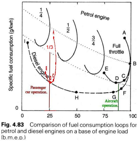

Je pense qu’avec 70 kW (95 ch), on peut faire quelque chose.
Par contre, je ne pense pas qu’un avion hybride soit une solution intéressante :
En effet, on entend beaucoup parler de voitures hybrides (la je suis plus d’accord). Gardons à l’esprit que le profil d’utilisation d’un moteur automobile est très différent d’un moteur aéronautique.
Je m’explique :
En automobile, il faut un moteur non stationnaire. Le moteur change souvent de régime en cycle urbain, sur autoroute on n’est qu’à 30 ou 40% de la puissance maxi dudit moteur (on n’est jamais à 100% de la puissance). C’est la raison pour laquelle une turbine n’est pas adaptée à une utilisation en prise directe (mécanique) sur une boîte de vitesse auto (contrairement au moteur à piston, une turbine, même à échangeur, aura toujours un mauvais rendement à 30 ou 40% de sa puissance). C’est la raison pour laquelle les Chrysler et Rover à turbines n’ont pas marché dans les années 60.
En automobile, donc, c’est la ou le concept hybride est intéressant, car en réalisant une petite turbine avec un rendement supérieur au moteur diesel, on peut la faire tourner à son régime (donc rendement) maxi pour recharger des batteries qui alimentent le ou les moteurs électriques. Une fois les batteries rechargées, la turbine est coupée…. C’est l’avenir je pense (d’autant qu’on récupère de l’énergie au freinage)!
En aéronautique (légère), c’est différent. Nous utilisons des moteur stationnaires. Le moteur est poussé à 100% de sa puissance au décollage, puis, en croisière, on passe à 75 / 80 % de la puissance maxi. Hors, à ces régimes, une turbine possède encore un rendement proche de son rendement maxi. Il n’y a donc pas lieu de compliquer et d’alourdire un GMP qui aura un aussi bon rendement qu’en hybride (perte électriques dans la géné, les convertisseurs et les moteurs).
Bref pour conclure, je dirais :
En automobile, système hybride avec turbine à cycle régénératif + batteries Lipo + moteur électrique.
En aviation légère, turbine à cycle régénératif en prise directe sur l’hélice.

Pour que la solution hybride soit intéressante pour un avion léger il faudrait que l'énergie massique batteries augmente au moins d'un facteur 10.
Un facteur 10 permettrait un léger gain avec un générateur à moteur à piston (environ 1,5 à 2 kg/kW).
Pour le cas d'un générateur à turbine 2 à 4 fois moins lourd, il faudrait gagner encore plus en énergie massique.
Ceci dit, ces chiffres seront peut-être bientôt atteints par les batteries à nanotubes... mais ça risque d'être quand même assez cher dans un premier temps !

Voici un comparatif des consommations spécifiques des moteurs diesel et essence.
Il manque l'échelle :akuma: mais la comparaison reste valable.
On voit que pour une charge faible d'environ 25%, comme c'est le cas en croisière dans une voiture routière, le diesel a un avantage nettement plus important que pour un avion classique où la croière est à une charge plus élevée.
Quand on ajoute qu'à puissance max égale, une adaptation aéronautique d'un diesel d'automobile pèse au moins 50% de plus que la même adaptation d'un moteur à essence d'automobile, le gain pour l'avion léger "rapide" est assez limité.
Pour un avion économique de type motoplaneur, par contre, le moteur à essence peut être compétitif avec le diesel quand on en met trois en parallèle : la figure montre qu'un moteur 3 fois plus petit fait forcément nettement mieux qu'un gros moteur à essence, mais pour peu qu'il tourne "pauvre", il fait même jeu égal avec le diesel, mais quand même pour moins lourd !
Sur le sujet du CP 500, bimoteur push/pull, il est écrit que Claude piel avait pensé à un régime économique sur un seul moteur... A condition de mettre l'autre hélice en drapeau, ça aurait très bien marché!
Damien, ce qui serait intéressant, ce serait de pouvoir comparer tout ça avec la turbine en cycle régénératif.
Le problème de la conversion des données (lb/HP/h ; kg/kW/h - pour des carburants différents) en rendement énergétique (sans dimension) est un peu pénible, mais je m'y colle.

FAUVET Damien
Messages : 313
Message par FAUVET Damien »
Bonjour Philippe,
Effectivement, c’est dommage qu’il n’y ait pas d’échelle sur le graph.
J’ai vu que tu étais un « fervent » partisan de l’avion économique (motoplaneur). C’est un concept intéressant, que je respecte vraiment, mais ce n’est pas l’avion idéal pour moi.
En effet, après avoir piloté quelques modèles d’avions (de l’Emeraude au Broussard en passant par les CAP10, Piper, TB, Rallye et autre Robins… et un peu de Bell 47 et d’Alouette II aussi), j’ai pu me forger une idée de ce que serait, pour moi, l’avion parfait.
Tout d’abord, j’aime le voyage, il faut donc une machine rapide. Il est également intéressant d’avoir une machine « qui se pilote »… manœuvrante quoi ! Mais une des sensations les plus sympa à mon goût, c’est de sentir que l’on a entre les mains une machine puissante, qui lorsque l’on met plein gaz, vous propulse a grands coups de pieds dans le derrière vers l’azur infini…(sensation ressentie lors d'un vol en Wassmer 40 train rentrant / pas variable presque à vide...)
Bref, trêve de poésie : tout cela doit se faire à un coût de l’heure de vol modéré ! (à la vitesse et à la puissance près, l’Emeraude remplit bien ces missions).
Pour réduire le prix de l’heure de vol, le plus simple et le plus efficace est de jouer sur le poste motorisation :
- en réduisant la conso
- en utilisant un carburant moins cher
- en augmentant la TBO du moteur
C’est l’objectif de mon projet ! Réaliser un turbomoteur qui :
- possède une conso spécifique inférieure de 20 à 30% par rapport au moteur essence
- brûle du kéro (ou autre carburant pas cher)
- possède une TBO de 4000H minimum
Le tout pour une masse de GMP divisée par 3 par rapport au moteur essence et par 4 par rapport au Diesel… et dans un bruit feutré, sans vibration… le rêve !
Je pense qu’un tel moteur, si il est fiable (grâce à son apparente simplicité), pourrait significativement réduire le coût à l’heure de vol ! Y compris en aéroclub…
Damien.
