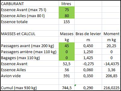

Ce sujet est généralement bien couvert lors de la formation d'un pilote, car les instructeurs sont pleinement conscients de son importance pour la sécurité.
Néanmoins, pour un pilote d'avion multi-places de construction amateur, la disposition particulière des réservoirs peut être une source de risques non identifiés. le document suivant a pour but de sensibiliser les pilotes, mais aussi les constructeurs qui voudraient apporter des modifications à leur avion.
- Devis de masse et de centrage.pdf
- (51.49 Kio) Téléchargé 906 fois

Tu indiques dans ton analyse une limite de centrage entre 0.27 et 0.48, qu'en est il quand celui ci est exprimé en pourcentage ?
Que signifie une limite de centrage arrière de 27% et 25% pour le centrage avant ?

Bonjour !
Sauf erreur ou omission c'est le pourcentage sur la corde de profile de référence.
sur un Jodel du bord d'attaque au bord de fuite (pris sur la partie rectangulaire)
Pour une aile elliptique c'est à l'aplomb d'une nervure précise définie dans la liasse.
En règle générale on part de la référence (en général la cloison pare feux) et là on parle en distance et plus en %.
Pour faire simple une aile d'un mètre de corde de profile sera dans le cas présenté en limite avant à 27 cm et limite arrière à 48. cm du bord d'attaque.
Pour la réponse à la deuxième question, avion involable si aussi peu de tolérance dans la limite avant et arrière du CG.
Certaines machines ont peut de tolérance ((ailes volantes ou similaire mais c'est encore gérable, là 2% ça ne l'est plus!
Pas taper si je me trompe !
Cordialement, Pedro.

Et pourtant ça vole même très bien
La référence en question est la flasque hélice du vilebrequin.
Mais ces 25%, c'est 25% de quoi ?

Merci Pedro pour ta fiche de pesée.
J'essaie en vain de comprendre les chiffres mais je ne sais toujours pas ce que représente ces 25% !!!
Sur ta fiche, on y trouve une limite de centrage avant de 18% soit un bras de levier de 0.52 et arrière de 30% avec un bras de levier de 0.67.
Quelle relation y a t-il entre ces 18% et ce 0.52 de bras de levier ? C'est 18% de quoi pour trouver 0.52 ?

Il semble bien que les 18% soient le pourcentage (distance corde de profil de réf du bord d'attaque au bord de fuite représentant 100% sur distance du CG pat rapport au bord d'attaque une fois enlevé la distance entre la référence et le bord d'attaque. Moi je le comprends comme ça.
Du reste la distance entre la référence (cloison pare feu) et le bord d'attaque est pratiquement nulle et la flèche de l'aile pareil pour expliquer que si on prends en compte ces erreurs possibles la limite avant du CG se situe vers 20% au lieux de 18!
Enfin bon ce que ça permet de voir sur le CP du moins, c'est en cas de pilote lourd et réservoir vide, on est limite centrage arrière ce qui explique bien des choses sur le comportement de la machine en phase finale et après avoir touché ne pas se précipiter pour mettre le manche en buttée arrière.
Bon assez de prise de tête pour un dimanche pas vrais ?
Cordialement, Pédro.

Le centrage dépend d'abord du type de profil, ainsi pour un NACA 23012 (épaisseur maxi de 12 % de la corde situé à 30 % de cette même corde) les limites de centrages avant sont de 18 % pour le centrage maxi avant et de 33 % pour le centrage arrière, toujours par rapport à la corde. (et pour référence le bord d'attaque).
La corde du profil 23012 des émeraudes et super émeraude étant de 1.50 m (1500 mm) le centrage maxi avant est de 270 mm (1500 X 18 : 100) et pour le centrage maxi arrière : 495 mm (1500 X 33 : 100).
L'épaisseur maxi du profil est de 180 mm (1500 X 12 : 100) et cette épaisseur maxi est située à 450 mm du bord d'attaque (1500 X 30 : 100) ceci pour mémoire... la "portance maximale" étant située à l'endroit de l'épaisseur maxi du profil.
La référence des centrages est la verticale du bord d'attaque du profil, avion soigneusement calé en ligne de vol (la référence horizontale étant le plancher du coffre à bagages).
On mesure ensuite avec précision avec un fil à plomb centreur :
La distance de l'axe des roues à la verticale de la roulette. (L) toute les cotes en CM et les poids en Kg.
La distance qui sépare la verticale du bord d'attaque de la verticale du bord de fuite (C) (en fait, la corde du profil)
La distance entre la verticale du bord d'attaque et l'axe des roues (d)
On place l'avion sur 3 bascules bien précises, une sous chaque roues (gauche et droite) plus une sous la roulette arrière, avion en ligne de vol, il faut donc placer sous la roulette arrière un support (caisse ou tabouret par exemple) afin de placer l'avion en ligne de vol mais installé sur les bascules...
L'avion étant complet prêt à voler, avec l'huile du moteur, mais pas d'essence avant ni arrière , pas de pilote ni de passager, et pas de bagages.. on note le poids indiqué sur la bascule de droite et de gauche, ce qui donne le poids avant , et on additionne le poids arrière, pour obtenir le poids total à vide de l'avion...
L'opération suivante consiste à placer dans le coffre et à la verticale du réservoir arrière, un lest correspondant au poids de l'essence qui sera contenu par ce réservoir (40 L X 0.72 Kg/L : 28.8 Kg) On pourrait également remplir ce réservoir, mais cela impose de le vidanger pour le calcul du centrage avant, ce qui n'est pas bien pratique...
Le pilote s'installe à bord, et on place un autre lest dans le coffre qui figure les bagages, essayer avec la masse maxi indiquée sur le plans, soit 50 kg (c'est beaucoup !!!) pour ma part, j'estime que 40 kg serait un maximum...
Une autre pesée sera faite avec en plus (et enfin) le passager... notez les 3 poids...
L'avion est dans cette configuration en centrage arrière, noter les 3 valeurs de poids (G + D = AV et AR)
et passer au calcul : par une simple règle trois ou avec la méthode des bras de levier .... mais je pense que tout le monde sais comment faire l'opération.... finalement très simple.. j'abrège !!
Tout cela pour expliquer les 18 et 33 % vus plus haut...

Donc dans mon cas, je mesure la corde de profil de mon aile, ensuite avec mes valeurs de 25 et 27 %, j'en déduis la distance maxi avant et maxi arrière toujours par rapport au bord d'attaque, une fois ces valeurs connues, je fais ma sauce pour trouver mes valeurs mini et maxi de bras de levier depuis la référence qui est le flasque du vilebrequin, c'est bien ça ?
Pourquoi toutes ces questions : sur ma fiche CNRA, je n'ai pour info que ces 25 et 27 %
Et sur mon rapport de pesée, je ne peux trouver qu'un bras de levier !!!
Le but étant bien entendu de connaitre les valeurs avant et arrière des bras de levier à ne pas dépasser.
Une question piège cependant, comment procéder avec un profil d'aile qui en comporte 5 ?

Le calcul du centrage de ton avion s'effectue uniquement pour les centrages limites : avant et arrière, si les centrages sont placés à l'intérieur des limites : l'avion est bon pour le vol. Bien entendu, les limites (18 à 33 %) ne sont jamais utilisées en totalité, ton avion n'a qu'une plage de centrage réduite et comprises dans ces limites (par ex ton centrage va de 22 à 27 % soit une plage de 5 % en tout, ce qui serait très correct.... ) dans ce cas ton centrage moyen serait de 22 + 2.5 = 24.5 %.
mais si ton centrage se ballade entre par ex 19 % et 24 % (centrage moyen : 19 + 2.5 = 21.5 %) il est clair que l'avion serais centré plutôt avant tout en étant dans les limites permises... au contraire si tes limites sont de 26 à 32 % (centrage moyen 29 %) soit avion plutôt centré arrière, tout en étant dans les limites...
Le centrage avant va améliorer la stabilité mais est défavorable à la maniabilité
Le centrage arrière va améliorer la maniabilité, au détriment de la stabilité.
L'idéal étant un centrage "moyen" proche de 25% (par exemple un centrage de 22 à 28 % ("plage" de 6 % et moyenne 22 + 3 = 25 %)
Dans tous les cas, que tu calcule tes centrages directement avec les bascules, ou par les bras de leviers, tu a l'obligation d'effectuer une pesée réelle, donc d'utiliser un jeux de bascules, et tant que tu y est, effectue les pesées "en vrais" soit avec le pilote, et essence avant plein (75 L / 54 Kg) et pas de bagages.... ce qui place l'avion en configuration centrage avant, reste à vérifier si la limite avant n'est pas atteinte ou dépassée...
En centrage arrière : le pilote + le passager + l'essence arrière (40 L / 29 Kg) des bagages (+/- 50 kg pour voir) bien entendu l'essence avant est vide ou presque...
Le calcul du centrage avant :
Poids AR (Kg) X L en cm (dist de l'axe des roues à la roulette) / Poids total (Kg) dans la configuration Centrage Avant = ce qui donne l'emplacement exact du centre de gravité mais à partir de l'axe des roues et vers l'arrière, il reste à ajouter la distance qui sépare l'axe des roues du bord d'attaque (en CM) pour obtenir la position du centre de gravité par rapport au bord d'attaque... et traduire cette cote en % (cote obtenue X 100 / corde (150 cm)
Refaire une pesée pour la même chose mais cette fois pour le centrage arrière...
On peux améliorer le centrage arrière s'il est un peu fort, par réduction de la masse des bagages (cas ou le centrage AR est proche de la limite permise) essayer par exemple avec 30 Kg et refaire une pesée, si ça passe à l'aise, monter à 40 Kg ...la limite aux plans est de 50 à 60 Kg....(solidité du plancher du coffre).
Enfin, voici les bras de leviers des masse mobiles du CP 1310 :
Pilote + pax ( 77 kg X 2) = 154 Kg - bras + 0.59 m (ces poids reculent le centrage)
Ess avant 52 Kg - bras : (-) 0.22 m (cette masse avance le centrage)
Ess Arrière 29 Kg - bras : + 1.09 m (cette masse recule le centrage)
Huile : 4 kg - bras : (-) 0.71 m (cette masse avance le centrage) mais en principe, poids compris avec le moteur.
bagages : 50 kg - bras + 1.12 m (cette masse recule le centrage)
Dans ce cas , tu part d'une pesée à vide, et tu calcule les centrages à partir des bras de leviers (m) Attention aux signes + et (-) dans les calculs... et partir de la référence avion pour les bras de levier.
Toute cette "cuisine" est bien plus facile à comprendre par des illustrations....
Quand tu dis "que ton profil comporte 5 données" tu parle de quoi ? de même : la référence à partir du plateau d'hélice n'existe pas, soit la réf est la cloison pare - feux, soit une nervure au droit du flanc, cette réf est portée sur les plans.

Si la fiche de pesée de l'avion contient les données indispensables au calcul du devis de masse et de centrage avant d’entamer un vol, les diagrammes ne sont pas forcément facile à utiliser graphiquement.
Voici un exemple de feuille de calcul Excel qui, en fonction des données suivantes :
- masse du pilote et du passager assis sur les sièges avant;
- masse du (ou des) passager(s) assis sur les sièges arrière;
- masse des bagages en soute;
- volume d'essence dans le réservoir avant;
- volume d'essence dans les réservoirs d'ailes;
calcule le devis de masse et de centrage au décollage (F-PYQO) ainsi qu'à la fin du vol quand il ne reste plus que 20 litres de sécurité dans le réservoir avant.
La distance franchissable sans vent et le temps de vol correspondant sont calculés en fonction de l'essence présente dans les réservoirs au départ, pour la croisière rapide (75% de puissance), ainsi que pour la croisière économique (50% de puissance).
Le chargement pendant tout le vol apparait sous forme d'un segment vert dans le diagramme de masse-centrage avec les limitations de masse en catégories U et N.
Voici quelques exemples :
1/ Un pilote standard (77 kg) avec ses bagages standards (23 kg) placés en soute.
2/ Deux personnes standard (2 x 77 kg) avec leurs bagages (2 x 23 kg) placés en soute.
Dans cet exemple, la quantité d'essence dans le réservoir avant a du être limitée à 72 litres au lieu de 75. Il est évident qu'après avoir fait chauffer le moteur, roulé jusqu'au point d'arrêt, et effectué la check-list avant de décoller, il ne faut pas voler bien longtemps pour se retrouver en règle même si on a fait les pleins complets.
3/ Trois personnes standard (3 x 77 kg) sans bagages
Dans ce dernier exemple, on voit qu'avec les pleins, la masse maximale est dépassée de... 500 grammes!
Ces 500 grammes ont largement le temps de disparaitre avant le décollage...
